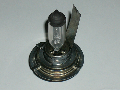

Подготовительная работа займет не так уж много времени, когда знаешь что делать (у меня много отняла сама идея, пришлось думать как поступить)!Smile Вырезаем из жести "Т"-образные заготовки (в качестве жести можно взять все что угодно, самое главное вы ее могли порезать и согнуть, я взял банку от маслин - магнит к ней липнет), потом обжигаем заготовки зажигалкой, чтобы краска сгорела у вас на глазах, а не внутри фары (короче чтобы не закоптила фару внутри от нагрева), протираем и очищаем все, придаем необходимую форму, и прикрепляем этот "лепесток" проволкой (можно было бы жесть залудить и припаять, т.к. благо все поддается пайке - это кто как пожелает). Вот и вся работа!

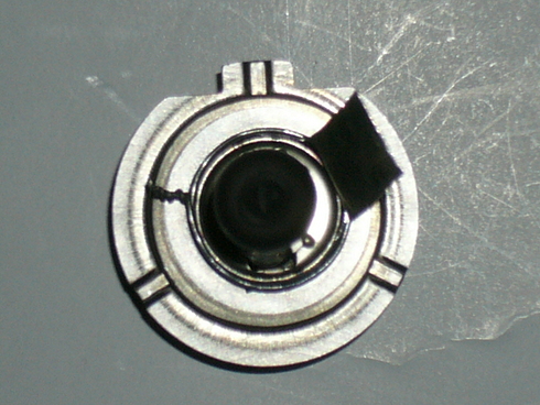

Основная работа это по настройке "лепестка" - с какой стороны он должен был быть расположен, чтобы отрезать часть пучка света, который бьет вверх под углом (т.е. та часть пучка, которая слепит встречных водителей)! Экспериментальным путем это все выясняется, т.к. "лепесток" спокойно вращается вокруг оси лампочки (пока сильно не затянешь проволкой). И если Вы смотрите на лампочку сверху, то "лепесток" должен находится на "13-30 часов" от направляющей "12 часов" (см. фотку). За точность не отвечаю, нужно вращать "лепесток" на плюс/минус 30 минут (регулируйте сами).

Фото №2: Вид сбоку - общий вид "лепестка" на лампочке.
Фото №3: Вид сверху - "лепесток" находится в положении "13-30 часов", от направлюющей "12 часов".
