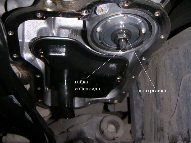

10.1 Есть не проверенный, но описанный на форуме (к сожалению ссылка утеряна) метод устранения рывка с 1 на 2 передачу. Вот он: «снял продольную балку, скрутил поддон АКПП, открутил контргайку соленоида тормозной ленты, закрутил соленоид до упора (получилось 2,5 оборота), открутил соленоид обратно на 1,5 оборота, затянул контргайку, собрал всё в обратной последовательности».
В принципе на фоте всё видно, путать нечего (контргайка большая, гайка (шток) соленоида маленький). Количество оборотов до закручивания может быть разным, но вот отпускал я на 1,5 оборота. Ну и плюс без диких усилий – всё от руки, кроме контргайки.
У меня переключение с 1 на 2 стало реально мягче, хотя врать не буду, полностью не пропало. Способ не проверенный и 100% рекомендовать его не могу. Неплохо бы найти человека, хорошо разбирающегося в АКПП, чтобы он это как-то прокомментировал.
