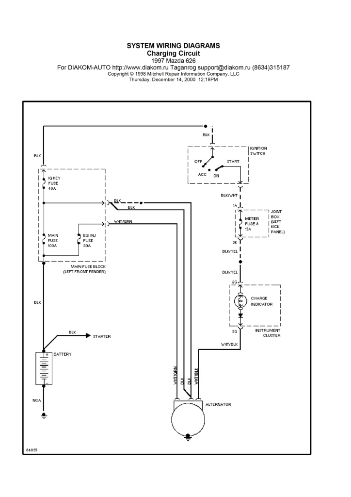

Народ, а вы такую схему видели?
23 авг 2006 13:11
Упс, вот файл
Комментарий к файлу: схема зарядки, 626 97г.вып.
charging_626_97year.jpg [83.89 ]
23 авг 2006 17:21
Ну видил я в книге похожую правдо цветную. Так чё тут не понятного то???
