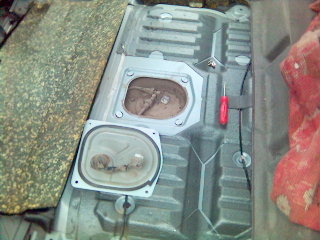

Сделать это красиво, т.е. просто выдернуть предохратитель, у меня не получилось . По распиновке нашего сайта нашел два предохранителя, связаных с работой впрыска. Один из них "управление двигателем", второй "система впрыска"). Вытаскивание любого из них, приводило к мгновенному заглыханию движка. Т.е. обесточивался не насос, а вся система ... Вытаскивание других предохранителей на работу движка никак не влияло... (если , кто то знает предохранитель бензонасоса,- подскажите пожалста). Я его отключил, вытащив заднее сиденье и отсоединив штекер. ( рис.1) Грубо, но надежно, затратил минут 5-7, а предохранитель искал намного дольше...Давление в системе сбрасывается очень просто, - при отключеном бензанасосе надо запустить двигатель, - он запустится и сразу заглохнет - система без давления, можно смело разбирать.

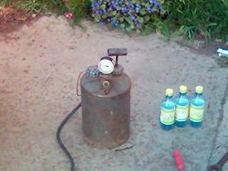

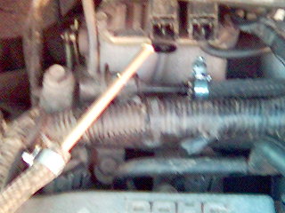

2. Глушим обратку. Я ее заглушил тоже без изысков,- отсоединил штатный шланг , подсоединил кусок шланга, зажал его хомутом, а свободный конец заглушил подходящим по диаметру предметом, предварительно зажав его, так же, хомутом. (рис2)
3. Подаем на рампу под давлением сольвент. Где подача топлива на рампу и как отсоединить штатный шланг, думаю все знают. Поэтому я, ограничусь описанием, как я подал на эту самую рампу сольвент. Использовал я для этого бак бензореза. (рис 3) Давление 1-1,5 кг/см2. Шланг бензореза,есественно, закрепляем на штуцере рампы хомутом. Вместо бака бензореза, можно использовать любую емкость, имеющую заливное отверстие, способную выдерживать давление 2-3 бара и имеющую два ввареных штуцера. Давление можно подать от накачаной шины... Количество сольвента 1-1,5 литра.

Комментарий к файлу: рис.1. отключение бензонасоса.
(38).jpg [ 24.08 | Просмотров: 16035 ]
Комментарий к файлу: рис.2 Это захомутаная обратка.
(40).jpg [ 22.64 | Просмотров: 16035 ]
Комментарий к файлу: рис.3. Это промывочная установка
(42).jpg [ 23.19 | Просмотров: 16032 ]
