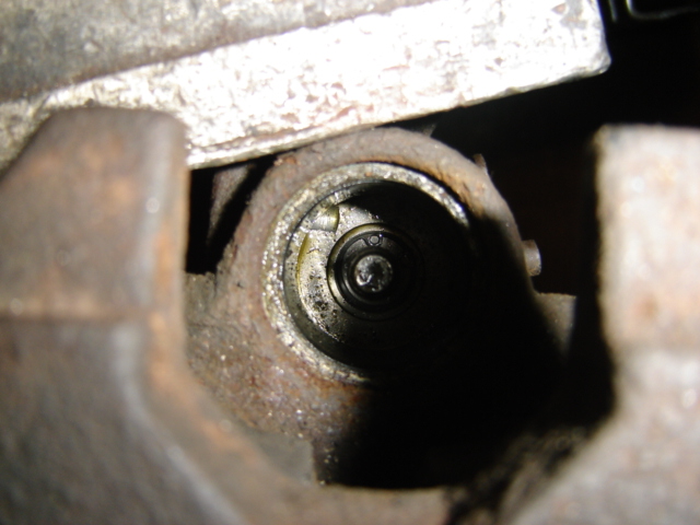

1. Домкратим снимаем колесо, откручиваем шестигранник, и откланяем суппорт назад, если снялся с направляющей хорошо, дрель, дюбель и холодная сварка не нужны. Если нет, снимаем полностью суппорт вместе с креплением, высверливаем дырку в направляющей сзади, как бы в кожухе направляющей (поймёте, когда снимите) вставляем дюбель и аккуратненько выбиваем нафик. (в принципе можно не сверлить, греть газовой горелкой, но если у вас не закис поршень то лучше не надо, а то придётся менять пыльник и сальник поршня.
2. Сняли? ОК Если не закис ручник и поршень, то очищаем направляющую, смазываем, собираем в обратном порядке.
3. Закис ручник, а поршень цел НЕ пытайтесь ВЫТАСКИВАЙТь РЫЧАг РУЧНИКА всё равно не получится и придётся вынимать поршень, чтоб собрать назад. Просто вытащите его на 2мм, и любой гадостью типа WD. И смазкоий силиконовой. Должен отскакивать как от зубов. Помогло? Собираем всё назад. Нет(( см. п 4)
4. Если рычаг ручника мёртвый, либо заклинил поршень или и то и другое. Сзади супорта два болта, откручиваем тот, который НЕ держит загогулину для троса, под ним шестигранник, пробуем крутить ПО часовой стрелке пошёл? Ок. Шестигранником Выкручиваем поршень. Не пошёл? Выкручивае поршень непосредственно газовым ключём. Если совсем не идёт греем газовой горелкой (очень редкий случай) Вынули поршень там стопорное кольцо на фото видно только одно ухо (маленькое круглое) кольцо по кругу и с другой стороны такое же ухо. Вынимаем кольцо с помощью ножниц (фото).
5. Вынимаем остальное из колодца, чистим вставляем назад винт на котором держится поршень, смазываем сторону, с которой рычаг ручника, собираем в обратном порядке (Смотрите, чтобы смазка не попала в тормозуху, именно по этому сначала вставляем винт, а потом мажем)
6. Ну всё дальше секс с установкой поршня (тут не торопитесь и не материтесь, а то порвёте пыльник), и сборка в обратном порядке.
7. Регулируем поршень шестигранником (тем которым его выдавливали) Прокачиваем тормоза и регулируем ручник.

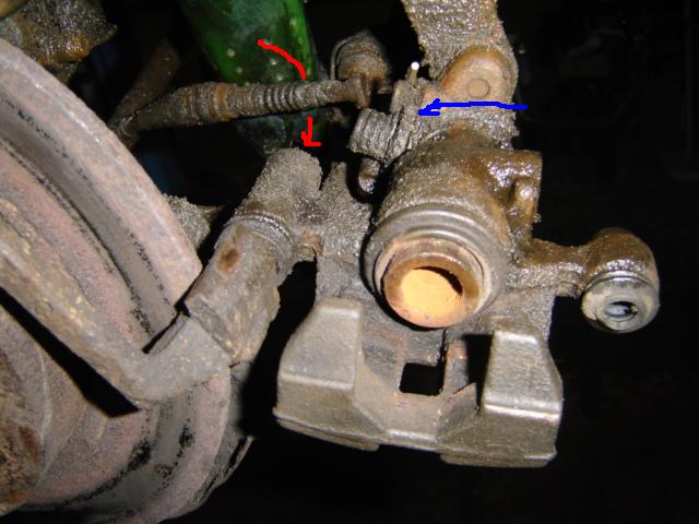

Добавлю ещё пару фото для наглядности..
Комментарий к файлу: Красным указанно место сверления, Синим рычаг ручника.

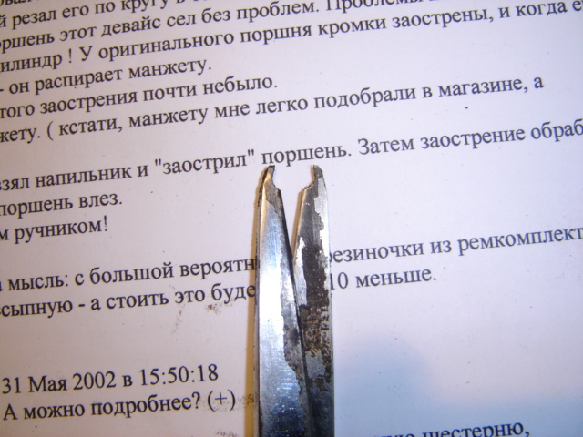

Комментарий к файлу: Приблуда из ножниц, для снятия стопорного кольца. Естественно ниже сами ножницы без тюнинга)).
DSC00520.JPG [ 145.84 | Просмотров: 62684 ]

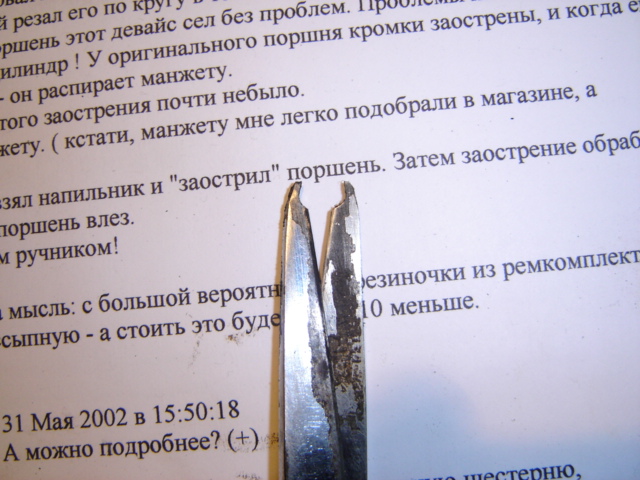

Комментарий к файлу: Стопорное кольцо.
DSC00514.JPG [ 148.98 | Просмотров: 63064 ]
