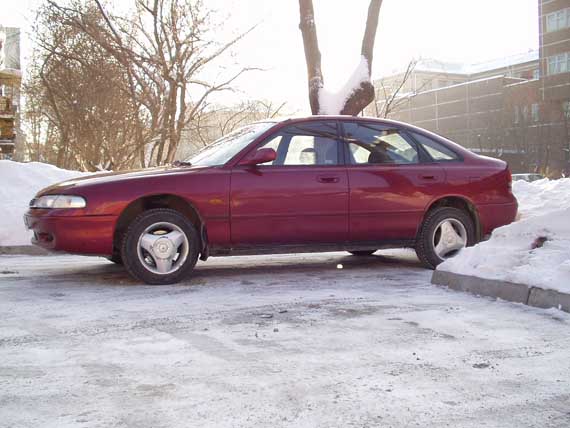

МАЗДА 626GE, 2.0FS, хетч, 94г., 220000км. (Екатеринбург)
Машина досталась с разбитой подвеской. Из-за сайлент блоков передних рычагов машина дёргалась вперёд-назад при нажатии педали газа и при торможении двигателем. Особо ощутимо это было на малых оборотах и малой скорости.

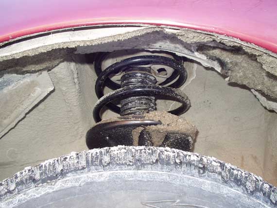

Видимо родные пружины уже устали и были сильно прожаты. Из-за этого клиренс, стал очень низким, и машина цеплялась днищем, подрамниками, рычагами, глушителем, за всё что могла.

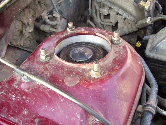

Пыльники рулевой рейки от 2108 были выбранны по совету Вадимыча 323. На передние стойки подошли замечательно. Пыльник, верхней частью натянул на выемку в отбойнике. Крепить ни чем не стал, т.к. соединение показалось достаточно надёжным. Отбойники там стояли по всей вероятности, обрезанные десяточные, высотой около 50 мм. Состояние у них оказалось нормальное, и я решил их оставить. Поезжу немного, посмотрю и если что, закреплю потом.

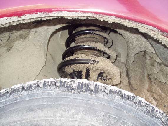

Задние пыльники (не знаю, родные или нет) оказались в приличном состоянии. Отбойники такие же, может даже как раз та, вторая часть с обрезанных передних. Кстати, у меня остались готовые, новые пыльники на задние или передние стойки! Если кому надо, отдам за пару бутылок пива.

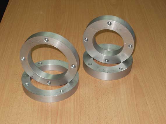

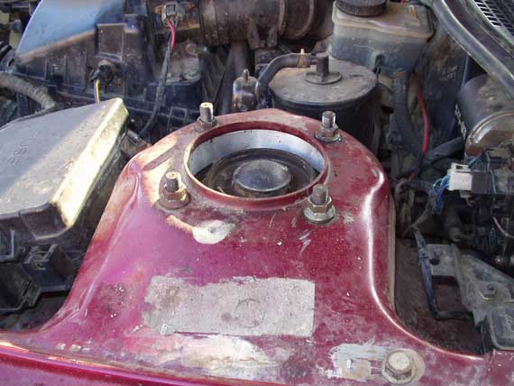

Проставки применялись на перед 23 мм, на зад 27 мм. Видимо такой, ощутимый рост клиренса (50-60мм, см.ниже) дают новые пружины. (Чертёж проставок любезно предоставил Doc626.)

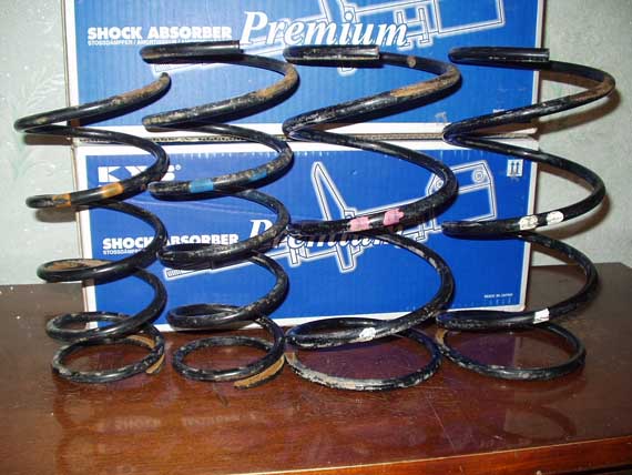

Новые пружины SUPLEX, по каталогу, и на перед (№17043) и на зад (№17045) идут одинаковые и на левый, и на правый борта. Обошлись по $37 и $32 за штуку.
Старые пружины помечены на первый взгляд странно: передние – 2 розовых пятна + 1 белое на виток ниже, другая – 2 белых + 1 белое на виток ниже. Задние: 2 розовых на одной, 2 синих на другой. (Как выяснилось позже, разными цветами оригинальные пружины метятся из-за разной по сторонам жёсткости. Это необходимо для компенсации смещённого центра тяжести, силового агрегата объединённого с КПП.)

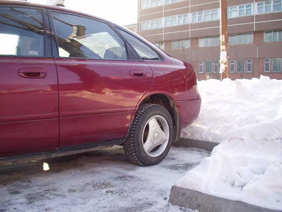

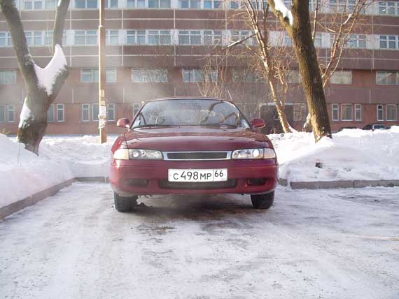

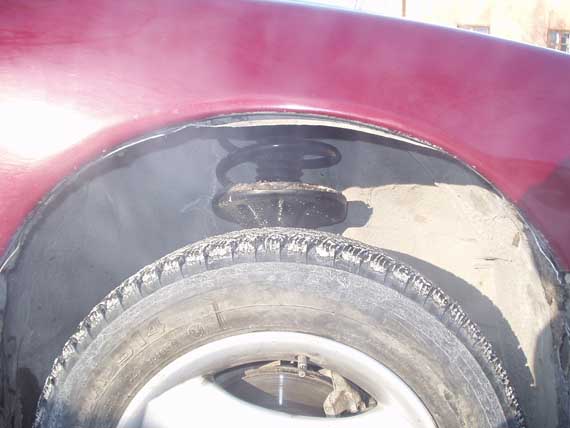

После опускания машины на землю, сразу видно, что она стала гораздо выше. К сожалению, я забыл замерить расстояние от земли до рёбер порогов при старых пружинах (по памяти, оно было примерно 140-150 мм), но на новых оно стало таким: передний край 185-195 мм; задний край 195-210 мм. По замерам расстояний от колёс, до арок крыльев, получается, что клиренс вырос примерно на 50-60 мм.
Все снятые старые оригинальные пружины я сравнил с новыми. В среднем, все они, в свободном состоянии, ниже новых на 1-1,5 см. При сжимании их моим весом, по ощущениям, вроде кажутся чуть мягче новых.

Во время работ по сходу-развалу выяснилось, что машина стоит, наклонившись на левый бок. Разница меж бортами составила 10-15 мм. После выяснения причин, оказалось, что это как раз из-за отсутствия у СУПЛЕКСОВ, разницы жёсткости по бортам.
