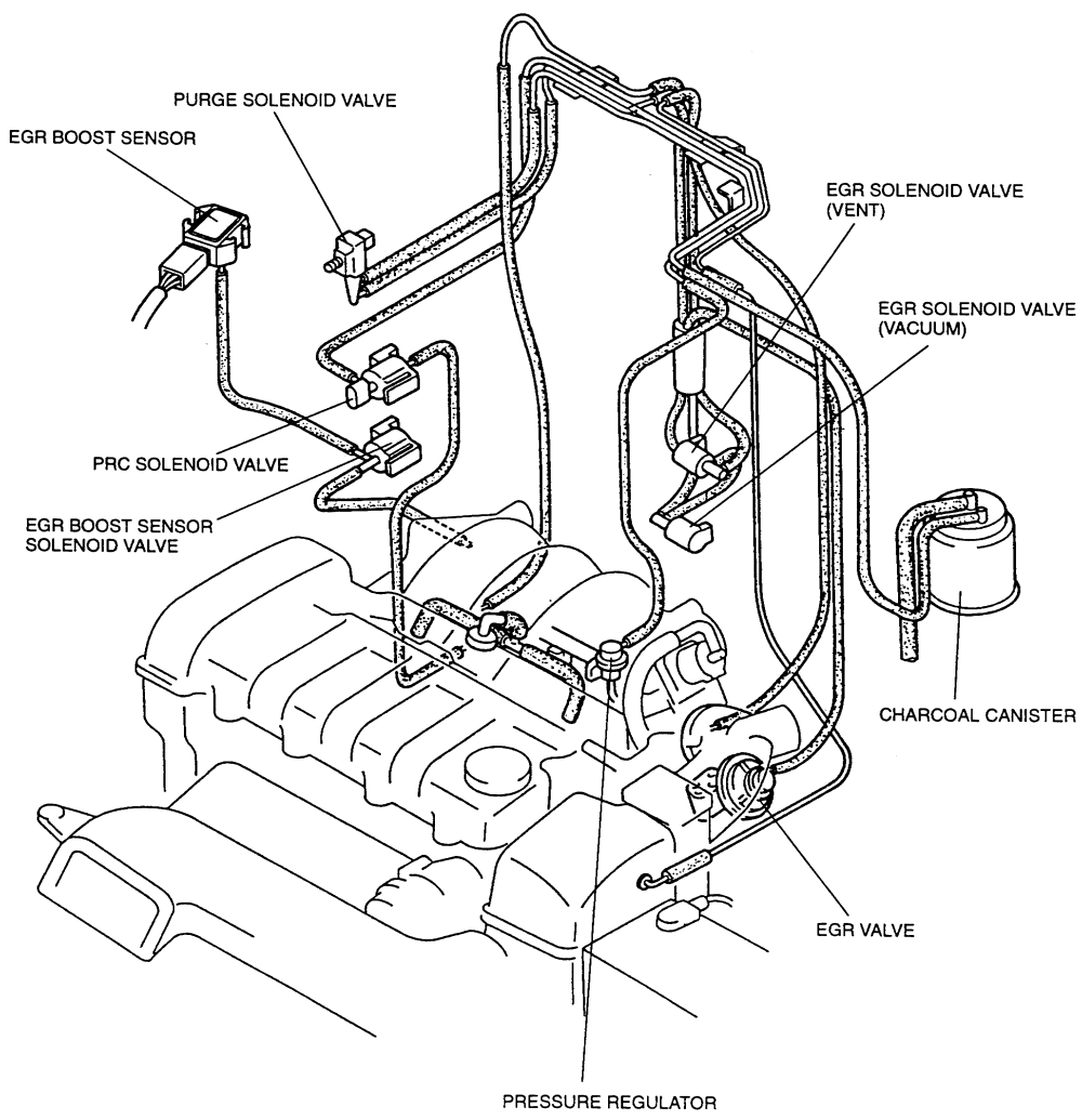

И тут мне приходит мысль - а что если мне неправильно собрали вакуумную систему? Тут я вспомнил, что и АБС стала сильно глючить. постоянно лампочка АБС загоралась при трогании с места!
На одном американском сайте обнаружил схему как должны трубочки соединяться. Сверху по схе глянул - все нормально. а вот пошарив рукой за движком и пройдясь по трубочкам - я обнаружил, ЧТО действительно перепутаны 2 трубочки которые ведут через перепускной клапан на угольный адсорбер и далее в бак с бензином.
Т.е. получается что не работала обратка!
Я трубочки вставил как надо. и что вы думаете?
Во первых машине вернулась способность постепенного снижения оборотов при прогреве - а не резкого сброса через 10 секунд.
а во вторых - самое главное - Полностью исчез Белый дым с запахом бензина при прогреве (хотя погода сейчас в москве холодная!)
Нет даже намека! Если я раньше радостно рапортовал об практически отсутствии белого дыма - я конечно немного лукавил- просто его продолжительность была иногда такой - что можно было его типа не замечать.
Сейчас нет даже намека!!!
Вопрос такой - на каком этапе починилась машина?
1. я увеличил ХХ, дроссель стал шуметь и из-за этого белый дым ушел?
2. не работала топливная обратка
Я склоняюсь ко 2-му варианту - ибо топливные газы при неправильном положении клапана при стоянии могли проникать из бака ХЗ куда и где-то накапливаться.
И к тому же я думаю, что если адсорбер забит - то картина будет такая же - белый дым на холодную с запахом бензина.
Так что не торопитесь делать капиталки только из=-за белого дыма по утрам - подумайте.
Может мой опыт кому-то пригодится и позволит сэкономить Н-ную сумму денег, чтобы не идти по моим стопам. :Rose:
ЗЫ Я думаю многим пригодится схема ваккумная.
Комментарий к файлу: Вакуумная диаграмма Мазда 626 GE
vacuum_diagram_626GE.gif [ 154.22 | Просмотров: 4832 ]

У тебя другая схема!
движок то 2.5 литра!
Найди свою схему тут -
http://www.autozone.com/servlet/UiBroke ... 1698f9.jsp

Сообщений: 712
Откуда схемка такая ? у меня там подругому малец .
30 апр 2006 21:00
Сообщений: 940
смотри ссылку в нескольких постах выше.

Так при чем здесь обнуление компа,если ты победил дым простой перестановкой патрубков? Одна беда,что у меня это появилось как всегда нежданно-негадано...Просто взяла и задымила!Может действительно есть проблема в адсорбере?Как его отключить или закоротить,что бы понять в чем причина дыма?Если не в забитом адсорбере,то тогда искать иные причины.Там ведь две трубки сверху и одна снизу,что отрезать или забить?! :twisted:
