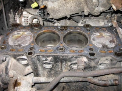

ничего тут не поможет, выработка по цилиндрам выше предельно допустимой или двиг перегревали и поршни обжались. вот и колотят ибки поршней при перкладке, особенно в ВМТ. Почему так уверен? потому что у самого такое было на 2х двигателях и у обоих вот такая картина наблюдалась
очень хорошо видны "места контакта". зазоры между поршнем и цилиндром на данном двигателе составляли 0,13...0,17мм. в моем случае имел место перегрев

Я бы не стал так уж категорично.Это можно вообще на все проблемы один ответ дать-капиталка.
