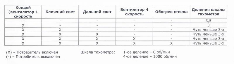

Gennadiy, Talgat, вот результаты правительственных испытаний.
А насчет ГУР я что-то уже не пойму. Крутил руль на стоячей машине и обороты тоже как-бы проваливались. Может, у меня и от ГУРа ХХ снижается, но просто от ГУРа нагрузка получается относительно кратковременная и поэтому это не так заметно, а кондей или фары постоянно шпарят и провал можно хорошо почуствовать?
Что скажете?

Sirob, Ну и что тебя не устраивает? У меня все цифры совпадают с твоими кроме первой -3,5. У меня всегда чуть меньше трех,( естественно через 1-2 сек.) Да и первая цифра у тебя в норме, по мануалу 650-750 3.5 это 750 обор.У тебя 750, у меня где то 700.Не парься усё у тебя хорошо

Спасибо, Gennadiy! Просто я волновался, что когда 3 деления или чуть меньше, то двигатель подколбасивает
