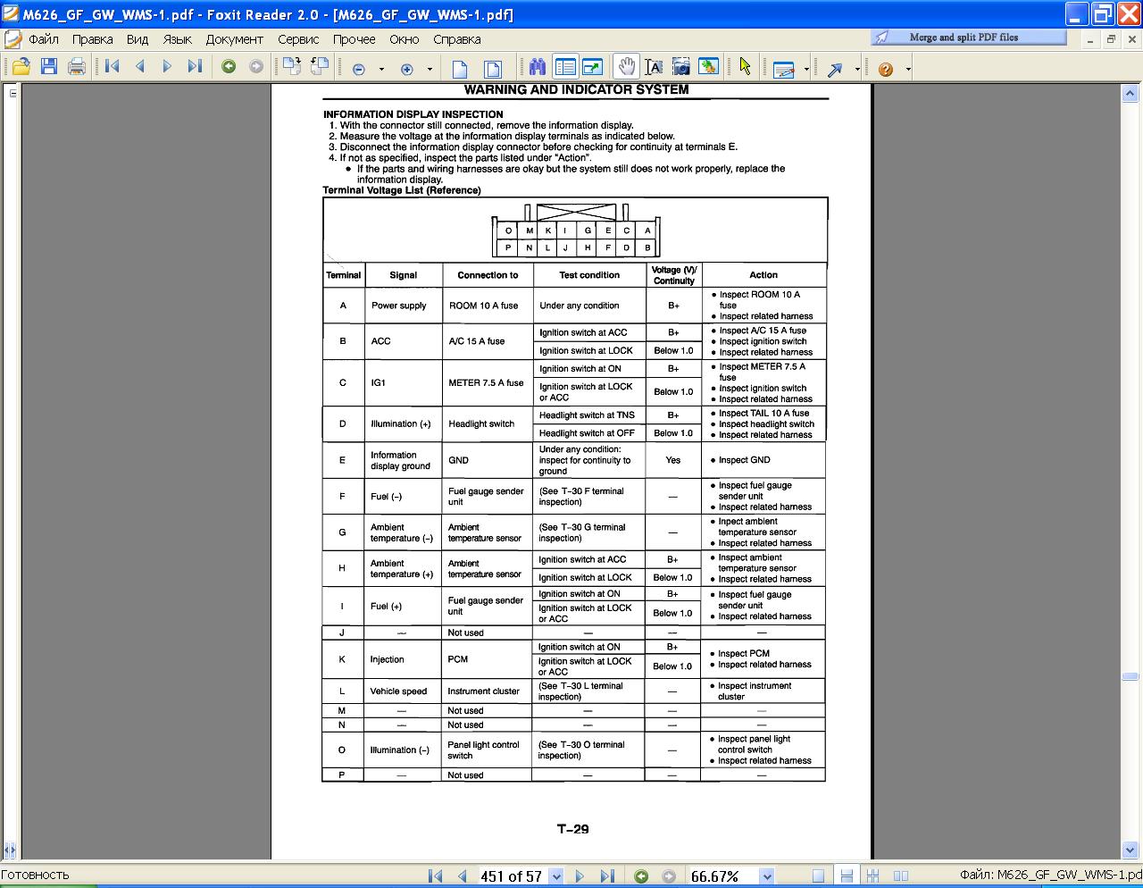

Друзья ,купил бортовой комп от ГФ ,хочу поставить.
Помогите ,как половчее проводку развести и куда -чего цеплять.Не люблю я электрику.
Интересуют контакты F.K.L. ,ну и други е ,а эти в особенности.
.комп.JPG [ 187.23 | Просмотров: 8288 ]

так ведь включился же ,только подсветка не работает.ЮРа ,я так думаю ,F и I надо к указателю топлива цеплять?

все правильно, и еще 1 к датчику скорости.

Кинул бы кто-нибудь ссылку,куда чего в картинках цеплять.А? А то роюсь-роюсь.
Толи к мозгам подцепить напрямую(форсунку ,например) ,толи приборку разобрать.Где в салоне этот датчик скорости найти?

savage
нашел я куда к мозгам датчик скорости цеплять и форсунку тоже ,осталось приборку разобрать и найти куда бензин цеплять и IG надо поблизости найти.Только ,бля, патрубок верхний радиатора ,сцуко(нет слов ) потек :( .на заказ 615 руб.
Кстати проверял что на мозги с датчиков приходит(либо мануал пиз...т) ..либо все плохо(

насколько бы он показывал не неправильно ,но если в одном случае он показывает 13,7 В заряд батареи,а в другом вместо 5 в- 0,57В ,думаю,что дело не в Китае :D .

хм,вобщем то ничего не получилось.Бензин подключил на приборку ,к жОлтому проводу(прозвонил с бензобаком) .Похоже ГФ инфу о скорости не с датчика скорости берет.Смотрел на ГЕ с мозга с датчика скорости идет 0 или 5 В ,а в схеме д.б +12в ,значит надо брать откуда то еще.В схеме ГФ написано,что цеплять надо к приборке и брать "скорость автомобиля". А сигнал на скорость на ГФ запитае от АВС, насколько я понял.
Где ж мне поцепить ся на ГЕ? Может посоветует кто?
