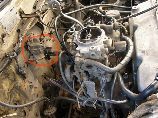

Вот фота карбюратора на 323 BG, без этой фигни движок колбасит, а если заглушить дырку то уже лучше, видимо шланг или заглушка какая-то была 8)

Шланг, тока не помню куда.
А гиде ты посеял его то?

segaprot, А посмотреть можешь? Где-то посеялсо, еслиб знать... :Search:

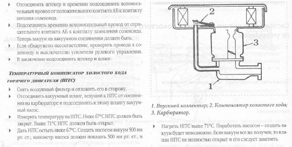

похоже, что он идет в фильтровую коробку. он либо сразу идет туда и подключается к клапану, либо как у меня - подключается через отдельный клапан.
температурный компенсатор холостого хода горячего двигателя предотвращает неравномерную работу и остановку двигателя, которые могут происходить, когда двигатель сильно нагревается(при работе на холостом ходе длительное время при городском цикле в жаркую погоду). моторный отсек сильно перегревается, топливо в поплавковой камере расширяется, уровень растет, что приводит к переобогащению смеси. устройство обеспечивает дополнительную подачу воздуха. это написано в книжке о карбах, есть на сайте.

artem, Непохоже, у меня нет ничего снизу воздушного фильтра...

внизу на впускном коллекторе ищи, отсюда туда должна уходить вакуумная трубка, а у тебя она похоже и слетела. Без нее на сколько я помню ревет громко и обороты зверские.

Mr. Romezzz, так этот клапан или шток уже из впускного коллектора торчит, а если заглушаешь его двигло ровно работать начинает, но всеравно на 2 тысячах оборотов держится...

artem, да да. если снять один шланчик то мотор буит колбасить. Када у меня была 323 с мотором E5 там таже фигня.

Извини, глянул на неувеличенную фотку, поэтому и не разглядел сразу, что это коллектор :) Значит на карбе должна быть примерно такой же толщины фишка. Я по аналогии со своей бывшей тойотой сужу. Карбюраторы у них у всех похожи.

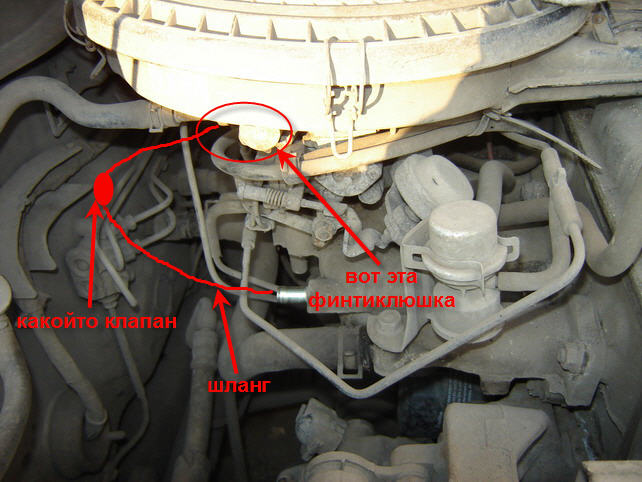

Посмотрел.
Там одета трубка и вторым концом через груглую фигню (клапан вроде) подколючается к карбу. Вон у тебя из под фильтра выглядывает кружок. вот туда и крепится.

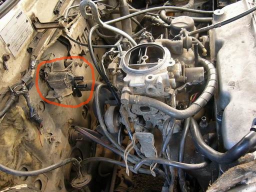

У меня на GD этот шланг идет к той прилабуде, что красным кружком на фотке обведена...... эта фигня открывает доп. воздух при торможении двигателем....

у нас в BG такой приблуды нет, видимо она выполнена в другом виде и нах на карбе
Dehydro, посмотри мой пред пост. это точно. я смотрел

segaprot, К какой круглой фигне, ничего не понял, фоту прикрепить можно написав в быстром ответе буквы, нажать потом предварительный просмотр и будеть форма прикрепления файлов чуть пониже, 200 KB максимальный размер, можно уменьшить разрешение напр. до 640х480, кинь фоту пжалста или объясни поподробнее...

Е сли фотку то попозжей
а вот твоя, на ней все помечено
снифи фильтр и увидишь, но на шланге есть еще клапан так что думаю просто шланг не спасет
если не разберешься сфоткаю свое

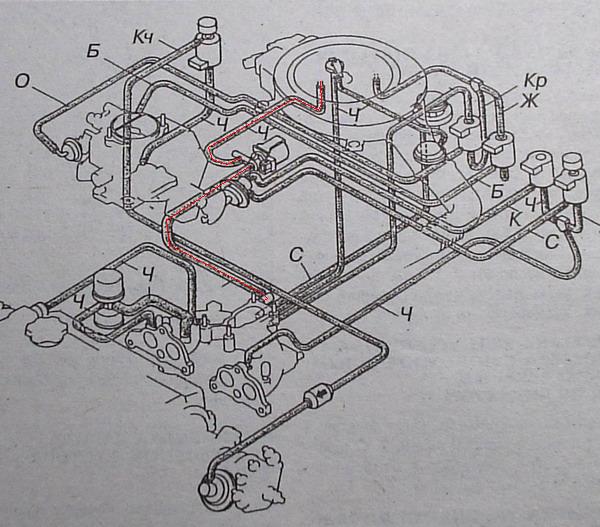

на 626 с карбами NIKKI идет как на схеме, а у тебя наверное AISAN, но принцип должен быть тот же. фотку с перевернутой фильтровой коробкой можешь выложить, а лучше и с открытой.
впринципе эту дырочку можно заткнуть и ездить, на карбе можно все поотключать, оставить только опережение зажигания и все.

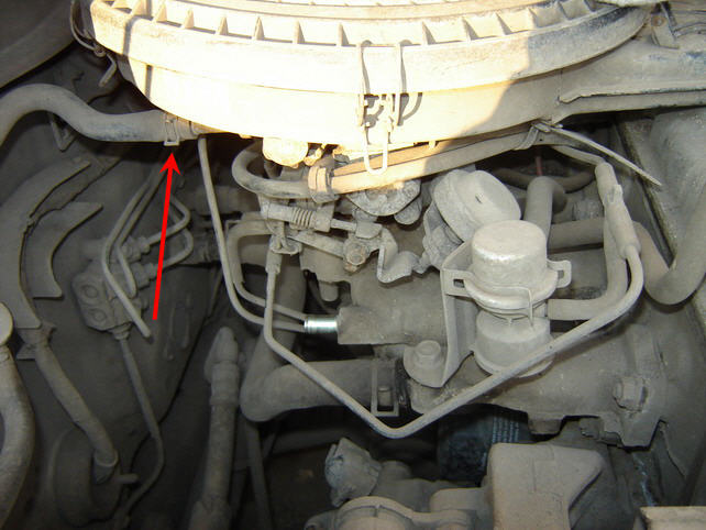

20 апр 2007 17:28
Снизу фильтра у нас никакие трубки не подходят. Эта трубка идет на карб через клапан.
Dehydro, отпиши или понял, ато ведь сфоткаю свой :)

segaprot, Так там же одет уже шланг, всетаки не покидает меня мысль, что у меня просто заглушка там стояла, тщательным образом еще сегодня исследую...

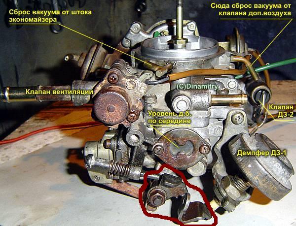

Вот еще в тему... http://dinamitry.eniko.ru/mas/reports/carb_maz323.htm

так вот он то туда и идет. вон он у тебя с краю фотки, куда он идет?

Dehydro, отпишись плиз куда у тебя идет это шланг. походу и у меня чтото не так... у меня он идет прямиком туда где ты спрашивал. но судя по твоей ссылке он уходит в сторону крыла..
хочу разобраться так как понял что соскочивший шланг может попортить всю езду: сегоня машина глохла на каздом сросе газа. залез под капот - соскочил вакуумный шланг, так без него вообще работать не хочет. если затыкаешь сразу становится лучше. также заметил что соединения трубок с коллектором или карбом сделано путом резиновых трубок, так вот они имеют свойства растягиваться, в итоге имеем неплотное соединение и как результат - утечка вакуума. такчто советую пресмотреть и уплотнить все что можно.

Dehydro, еще вопрос. попробуй можешь ли ты пошевелить эту ось - (отмечена на фотке) вверх -вниз. Я заметил что могу ее шевелить и как итог машина глохнет. посмотри плиз...

segaprot, Если шевелить, машинка газует... А шланг да, идет в сторону крыла и просто прикреплен хомутами к железу...

Dehydro, я имею ввиду шевелить а не поворачивать, если поворачивать то понятно что газует этож ось заслонки. меня интересует именношевеление оси , тоесть плотно она у тебя стоит или нет.
Так а куда шланг идет. в сторону крыла, а потом? куда присобачен второй конец?

Так кто скажет - куда идет ентот шланг? (отмечен стрелкой)
неужели ниукого нет слепой карбюраторной???

segaprot, У меня он просто заканчивается...
