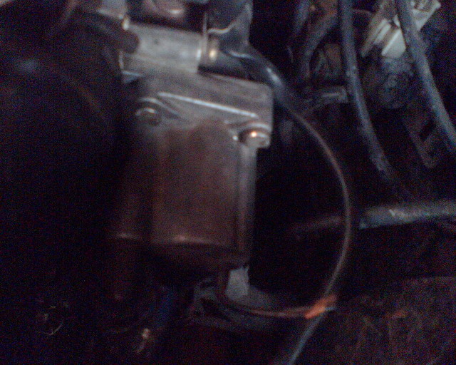

У меня тоже такой же трабл был вылечилось отрезом проводов от клапана XX и все теперь не прыгает утром на холодную 1500 как прогревается сразу 800 и все, пробовал разбирать ничего не дало подсоединяю и опять такая же хрень!!короче так и езжу,вроде нормально!!на скорость и расход вроде не повляило!!
20 окт 2006 13:14
Т.е. я так понял ты вообще отключил клапан ХХ?
20 окт 2006 13:17
md, да могу отрезал нах и псё!!теперь не плавает ничего все как обычно на холодную высокие обороты потом как прогревается встает на 800 и замирает!! :Yahoo!:

God, Спасибо. Сейчас смотрел рисунки наших систем управления ХХ... Много думал... :) Есть еще над чем поработать в области стабилизации ХХ.

Паша, на моем двигле у меня два черных идут с разъемом (мама-папа) можешь разъеденить разъем так как у меня его давно и небыло на изоленте!!

Если есть возможность сфоткай разъем

SILVER, Ок завтра сфоткаю !!! :Yahoo!:
22 окт 2006 14:48
:) Вот выложил фотку самого клапана XX с перерезанным проводом разъем я не нашел где то валяется!!
009.jpg [ 115.46 | Просмотров: 3567 ]
22 окт 2006 14:49
извиняюсь за качество фотик дома остался в лом было подыматся а это соткой с :oops: фоткал!!

Вот так я решил с плавающим XX!!! :D
