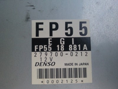

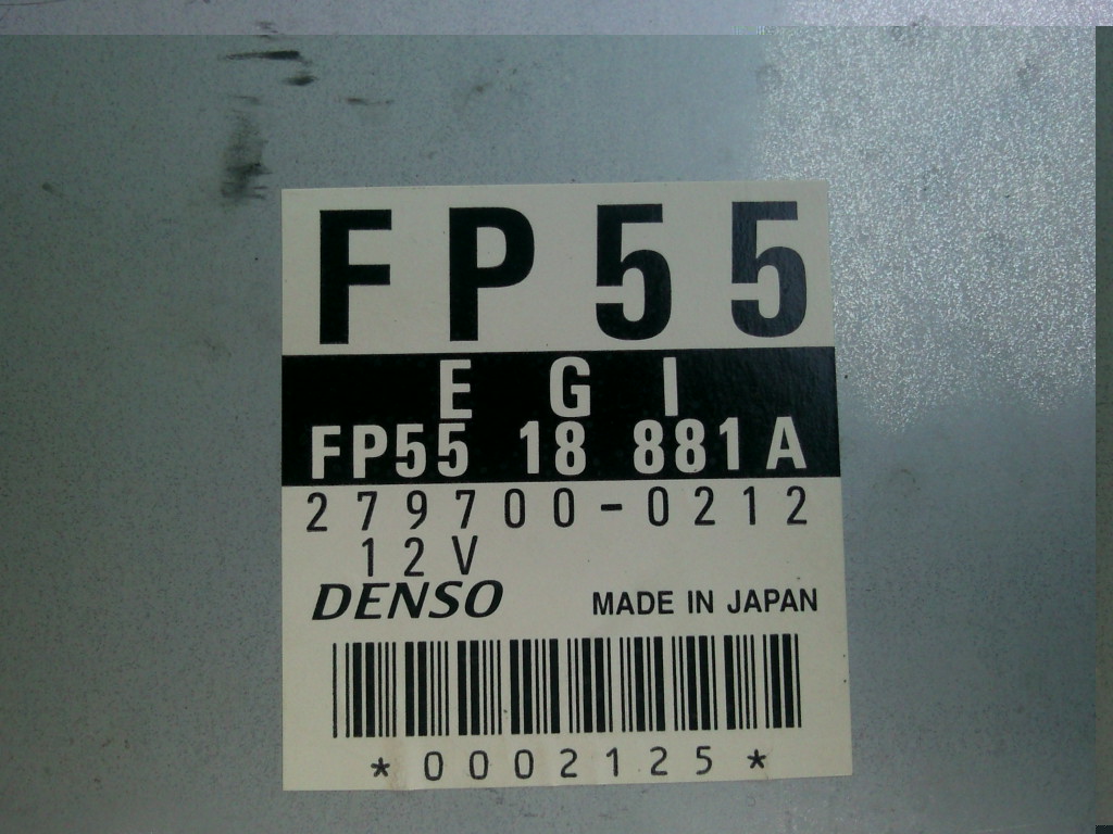

День добрый.
Принимайте новенького)))))
Являюсь обладателем Мазда 323BJ 1999г.в. с мотором FP 1840см 114 л.с. по паспорту, Европейка
На Мазде 323BJ Familia from Japan Стоит точно такой же мотор FP 1840см, но лошадей по паспорту 135штук.
Задался Вопросом:
Где скрывается эта 21 лошадка?
В железе мотора или в блоке управления ДВС?
Изучая ShopManual По железу ремонту ДВС FP 1840 я не нашел разницы вообще не какой между 323F BJ Европа и 323BJ Familia Japan. Даже блоки ECU по разъему одинаковы. Из чего я делаю вывод, что кони в количестве 21 штука прячутся в блоке управления ДВС.
И если они прячутся в ECU Famili, как заполучить мне эти 21 лошадь в мой ECU со 114л.с.?
Кто и как может в этом помочь?
Подскажите пути решения или варианты, цена вопроса.
Может уже проходил кто этот виток эволюции.
И следующий вопрос по железу двигателя, а речь пойдет о ГБЦ
Взаимозаменяемость ГБЦ FPи FS
Являемся обладателями выше указанный двигатель FP 1840см стоящий на МАЗД 323F BJ, имеем в закромах Родины головку блока от двигателя FS-ZE
Можно ли установить ГБЦ от двигателя FS-ZE на блок FP?
И заведется ли это все на имеющихся мозгах ECU со 114 л.с. ?
Какие подводные камни могут быть?
По поиску не нашел информации интересующей меня.
-0014.jpg [ 190.37 | Просмотров: 7529 ]

Моск от ФП подходит ФС ибо расходомеры одинаковые, и карты в мозгу прописаны с большим запасом )) так что все ок!
А откуда у тебя информация, что карты с запасом прописаны?
