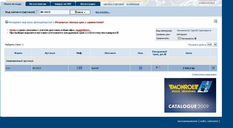

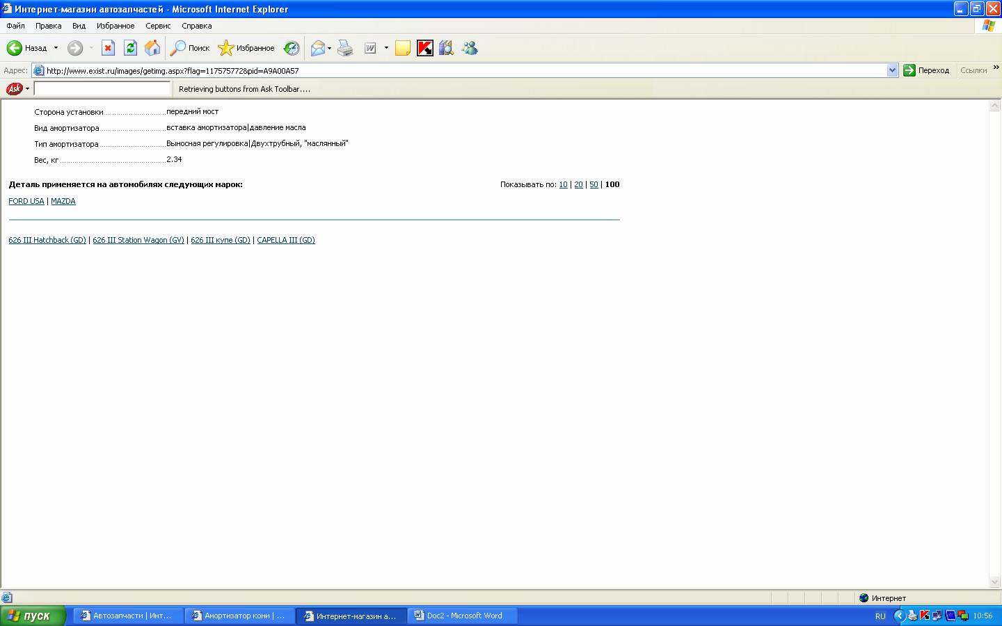

вот что дает экзист
image002.jpg [ 35.37 | Просмотров: 5901 ]
image002.jpg [ 90.25 | Просмотров: 5902 ]

86-2414 вот нашел номер задних GD, но у экзиста их нет
86-2592 еще тоже задние, но почему то не для GD :cry:
86-2513 передние и тоже не для GD

по крайней мере экзист так пишет, а может подходят?
