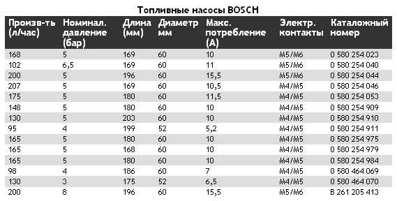

вот тут откопал табличку на страничке http://drag2ter.com/blog/drag2ter_web/p ... bosch.html
может боян но выкладываю на всяк случай.
.jpg [ 31.2 | Просмотров: 3995 ]
собсно все необходимые параметры насосов.
можно подобрать для себя :)

gruzdev_f отлично, но кто знает параметры насоса на наши машины. Кроме давления!
Чтобы высота, диаметр и производительность соответствовала
Я знаю :D

220 см в минуту это всего лишь 13,2 литра в час
гдето вкралась ошибка имхо.
Ошибки нет,я проверял в воркшопе,только у них получилось не 13,2 а 13,4 :D
Я тоже когда менял насос и подбирал аналоги засомневался,но эта цифра(220 см в минуту)прописана во всех мануалах включая англоязычные.
Пытался пробить инфу по номеру родного насоса Denso 195130-0342,но ничего не нашел,это видимо номер с каталога Denso.

Ну например 040 и 044 Бош заявляет как 280 литров в час и качает их неплохо. Где подвох?

неможет быть
на 4 тыщах оборотов расход бензина уже будет больше 13 литров в час.
 Заголовок сообщения: Re: бошевские бензонасосы, параметры. | мазда (mazda) форум
29 сен 2011 21:09
Сообщений: 1163
Откуда: Тверь
Автомобиль: 626 GD FE 2.0i
литр воздуха весит 0.0012 кг
значит на 1 оборот расходуется 0.0012 кг воздуха (2 литра на полный цикл а цикл длится 2 оборота) и 0.00008 кг бензина
на 800 оборотов израсходуется 0.065 кг бензина
соответсно на ХХ машина за час времени сожрёт 3,9 кг, вроде нормально, производительности насоса хватает.
плавно поднимаем обороты до ... 3500 оборотов в минуту
получаем что машина съест за час работы на 3500 оборотах 0.00008*3500*60=17,8 кг бензина.
а насос по паспорту способен прокачать 9 килограм ...
нестыковочка полюбому гдето.

кстати вот и нашёл где ошибка
как всегда переводчики сволочи.
в английском мануале написан расход не в минуту а в 10 секунд :ROFL: cc(cu in)/10 seconds
тоесть в минуту в 6 раз больше, не 220 см а 1320 см в минуту
тоесть 1,3 литра в минуту или 79 литров в час.
фуф справедливость восторжествовала :friends:

Lexx писал(а):
От десятки берите и не парьтесь. Обе мазды на таких насосах ездили.
Производительность тазовского насоса 60л\ч,маловато будет по сравнению с родным,у которого как посчитали выше производительность почти 80л\ч(разница в 25%)
Возможно поэтому многие жаловались на тупизну машины при резком ускорении(например при обгоне).
Вот намного больше данных по бошевским насосам,характеристики 534-х насосов (есть там и тазовский,его номер 0 580 453 453).
