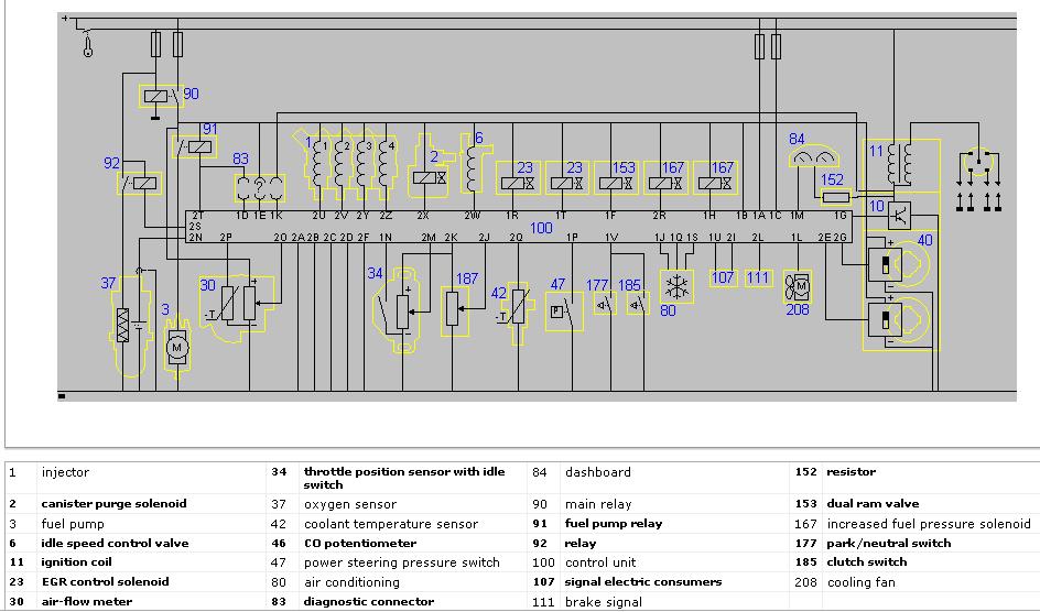

В общем, до 94 года есть детальное описание расходомера

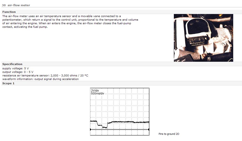

А вот после (кстати, даётся как 107 л.с.) В6 только схема
