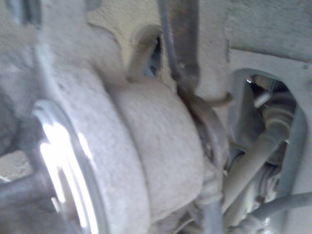

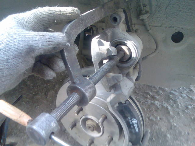

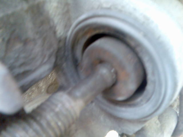

Всем доброго времени суток! На днях тоже менял передние диски и колодки. Очень помог мне самодельный рассухариватель клапанов(заз, газ, азлк,зил). Время на одну сторону 11 мин. Фото с мобильника не очень вышло, не серчайте. :oops: Изображение Изображение Изображение
