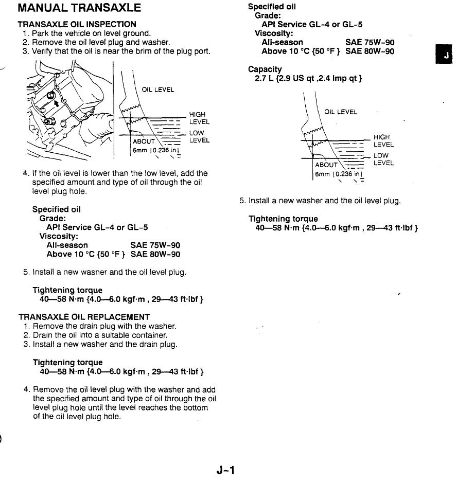

Пожалуйста подскажите как менять масло в мкпп !
И какое лучше масло?
У меня мазда 626 2001 г.
вот вам картинка из руководства
ps не ленитесь, скачивайте, читайте.
