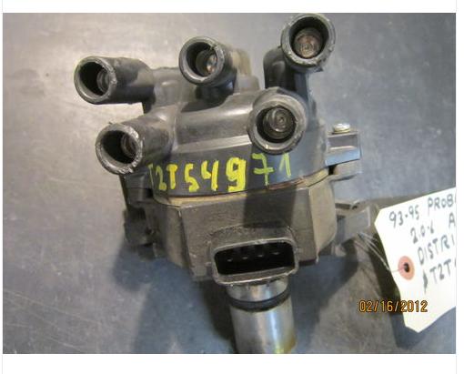

Можно ли вместо трамблера S8 поставить S 5 или S 9
T2T54971- Это мой S8
FS78 4903 S8 машина американка

нет, если только с заменой косы и мозгов

легко можно заменять между собой S3, S5, S9 (при наличии самых минимальных понятий об электрике и без глобальных ковыряний в проводке)... а вот S8 я еще ни разу не встречал, сказать сложно.
есть фото хотя бы? какие разъемы там? желательно без крышки и бегунка глянуть.

Судя по крышке катушка выносная стоит и фишка всего одна.
Чего на eBay не купил-то?

а внешняя катушка с коммутатором?
если да, то не вижу непреодолимых сложностей.

Можно. Главное, это наличие необходимых сигналов с датчиков (один или два).
S9 использует датчики оптронного типа а S1 S3 S5 датчики Холла, вот и вся разница.
