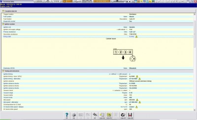

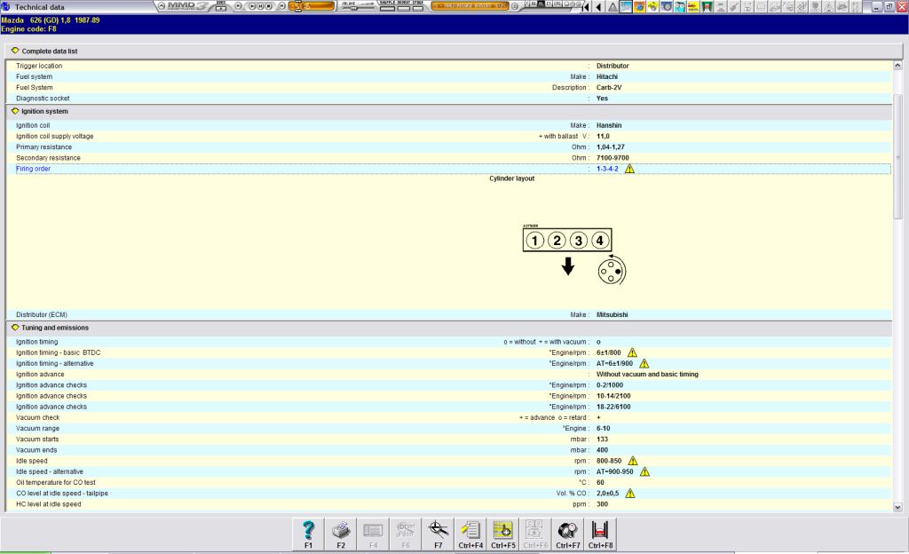

скажи на милость мазда 626 89гв 1.8 карб порядок расположения вв проводов
купили тазик, а он не заводился, разобрали карб промыли продули собрали впрыск подача все ок, метки не смотрел мб не выставленны, на днях гляну, а провода как подлючены должны быть хз, порыл инет не нашел, может плохо искал? :Search:

21 ноя 2012 00:11
GER_MC
mazdainfo.php?fl=1&sl=4&qid=496
 Заголовок сообщения: Re: mazda 626.fe.незаводится''помогите'' | мазда (mazda) форум
21 ноя 2012 00:18
ну а это если совсем лень читать (скрин autodata)
