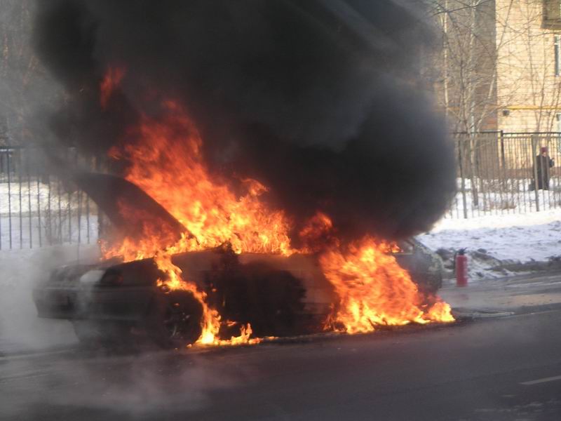

Вот ещё один способ отогреть :o
Комментарий к файлу: 18.01.2006г 12.30 г. Москва ул Народного Ополчения
.jpg [ 55.74 | Просмотров: 7869 ]

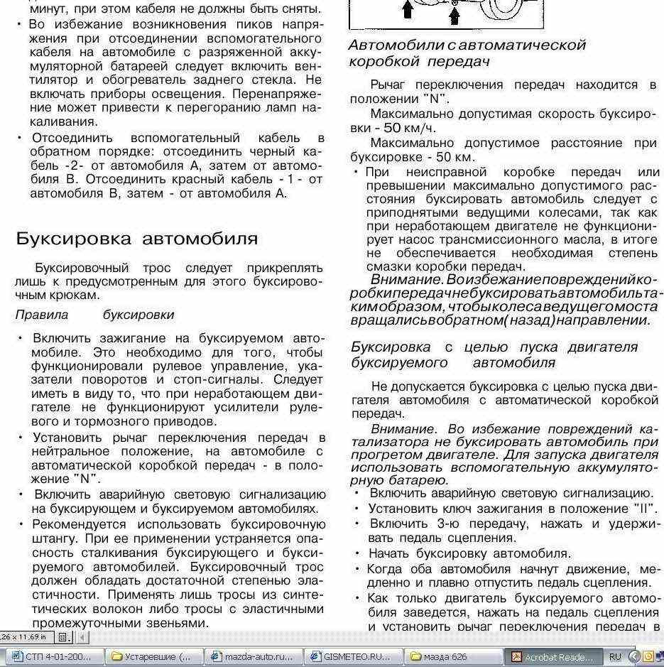

Вот что в мануале 626-й говорится про буксировку с АКПП и МКПП
Комментарий к файлу: Из мануала Мазды 626
с АКПП и МКПП.jpg [ 145.21 | Просмотров: 6939 ]
