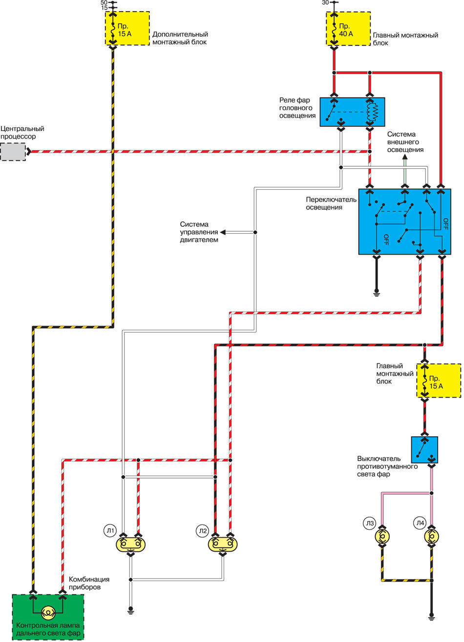

Имеется mazda 626 ge 92 года без птф.
Раздобыл за приятную цену полный заводской комплект (птф, кнопка, реле, все фишки-разъемы), но проблема в том, что проводки на моей машине нету.
Очень хочется установить все без колхоза и в заводские разъемы. Рылся в гугле - ничего толкового из схем не нашел, есть только общего плана. И не совсем понятно, где подключиться.

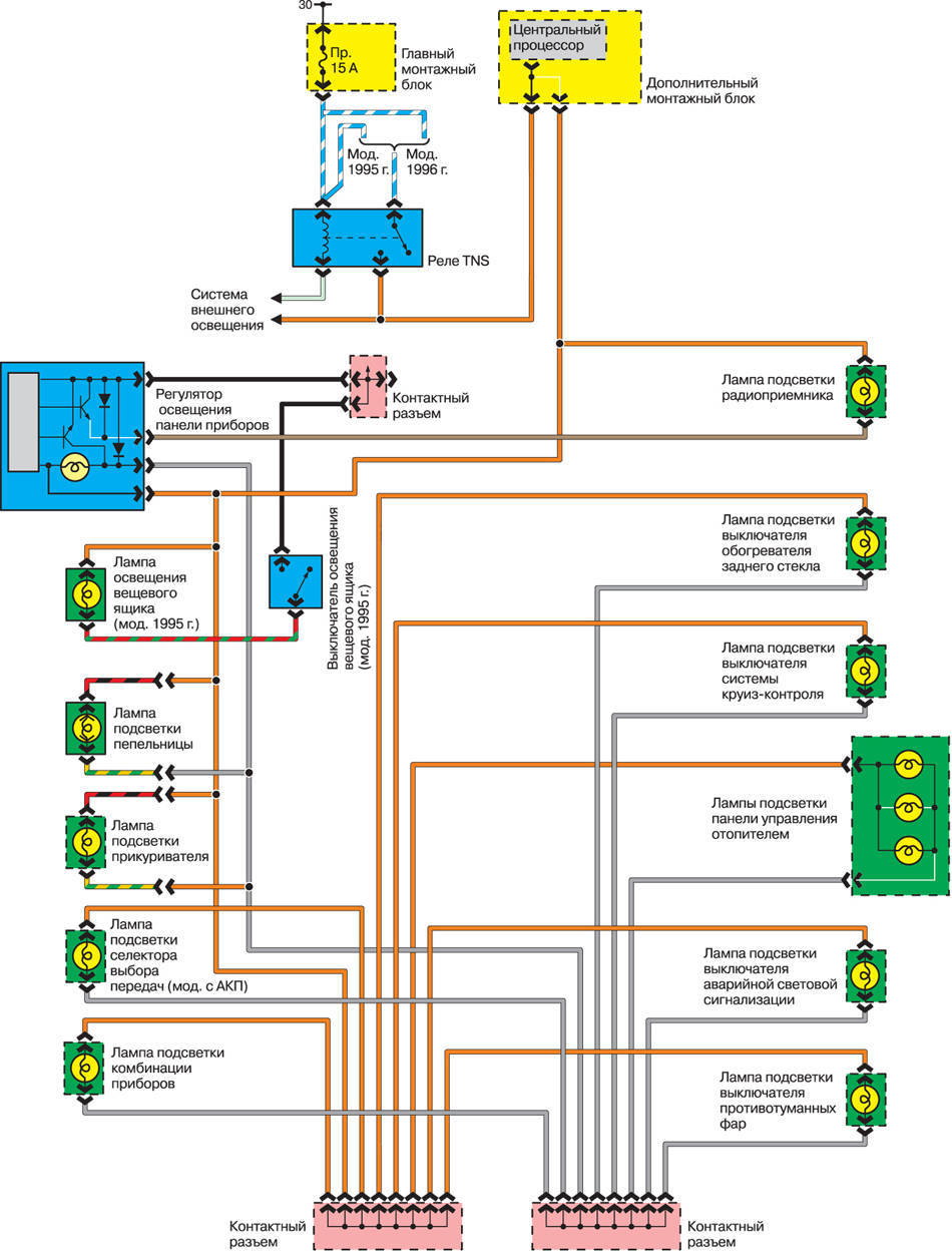

Ниже 2 схемы, в одной из них схема подключения подсветки кнопок. Хочу подключить подсветку к кнопке, но не знаю где разъем.. Кто снимал панель, может знает?
Еще не понятно, где брать +12 для управления реле. С замка зажигания колхозить не хочется. Цель - сделать все как в оригинале :good:
Комментарий к файлу: схема подсветки кнопок
sh37.jpg [ 156.8 | Просмотров: 6167 ]
Комментарий к файлу: схема подключения птф (Л3 и Л4)
sh23.jpg [ 104.78 | Просмотров: 6167 ]

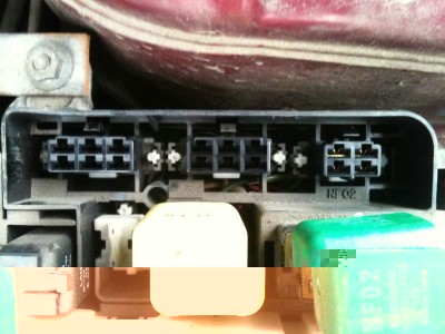

Vadim1024
Проблема в том, что пустых фишек у меня нигде не осталось, везде все уже облазил и не один раз. В самом блоке предохранителей под капотом на месте реле птф нету даже "мам", только белая заглушка. Кондея у меня тоже не было, но поставил :D Только для него и была "лишняя" проводка.
Какие провода отвечают за подсветку у меня я знаю - серый и оранжевый, идут к каждой кнопке. но вот откуда идут - для меня загадка. Хочу подключиться туда напрямую, а не кидать сопли с параллельных кнопок.
Так что надо искать с чьей-то помощью родные места "стыковки" реле и подсветки кнопки..

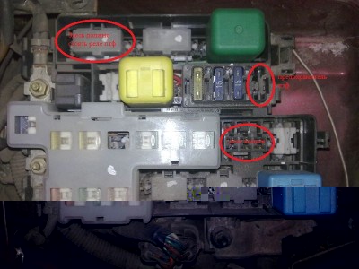

voode помогу разобраться в обмен на фото крепления родных туманок.
ЗЫ между серой (в кружке) и зеленой реле, находится твое реле передних ПТФ, то что обведено это задняя ПТФ.

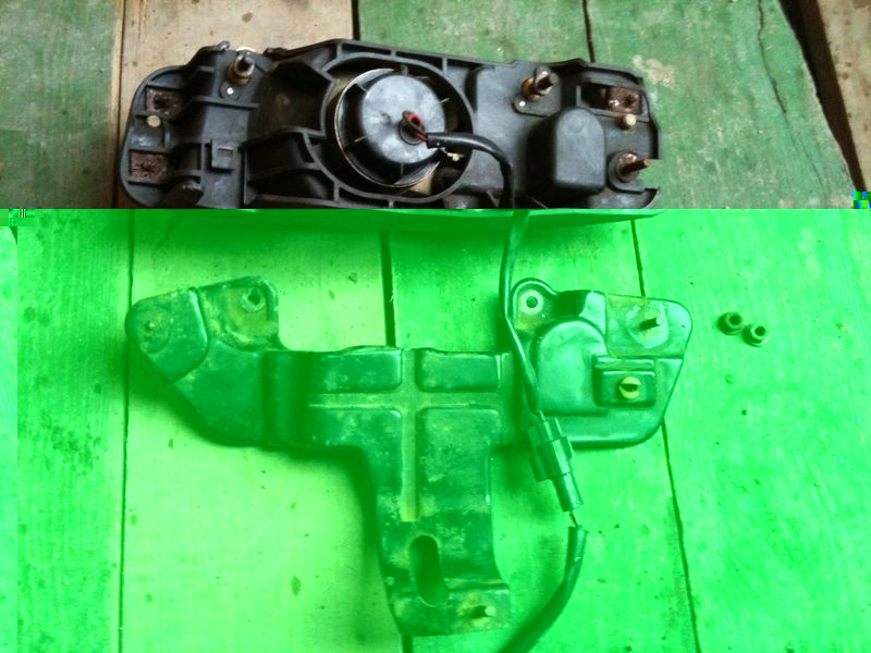

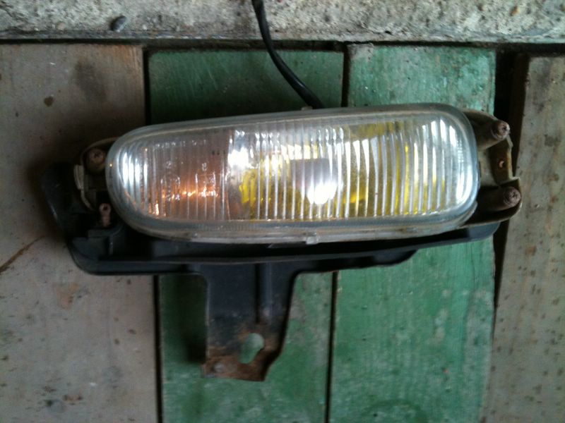

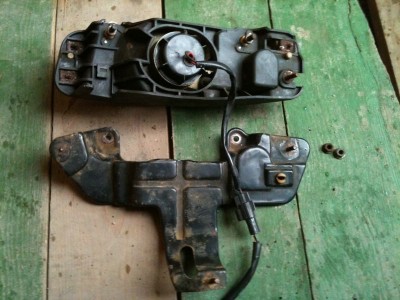

фото есть, но птф сняты с машины usa make, у нее за бампером стоит усилитель.. кронштейны мне на европейку нужны другие, эти не подходят. их я еще хочу найти, либо сделаю что-то подобное сам по образцу.
ниже фото правой птф

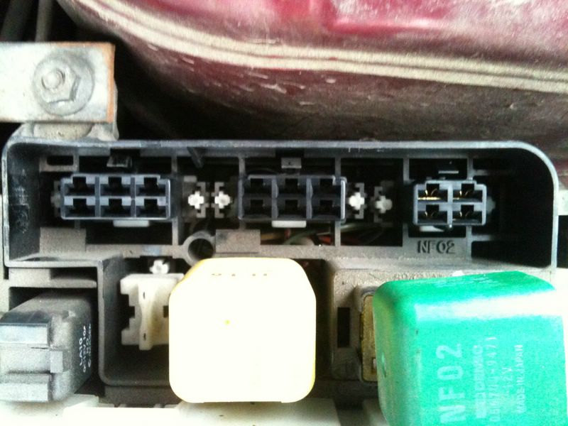

а куда ставить реле, без разницы.. у меня и там и там пусто.

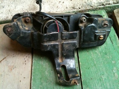

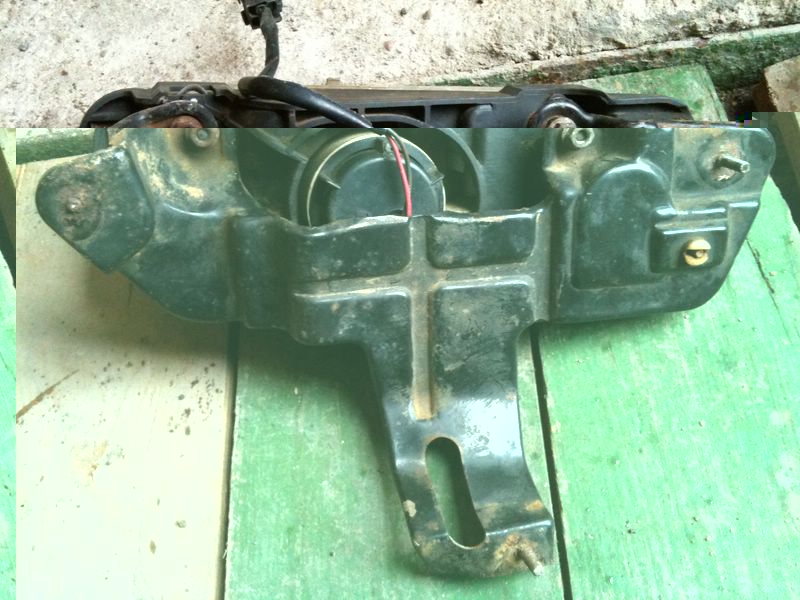

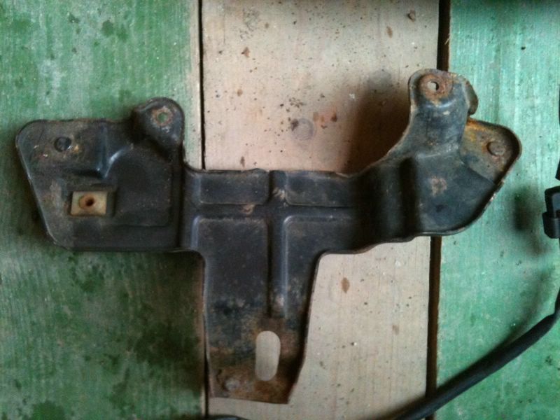

еще пара фото usa make кронштейнов

voode место куда надо ставить реле написано на внутри крышки блока реле, тебе нужно Front Fog

Hulygan
это я знаю.. меня больше интересует, что и куда подключается в родной проводке. где конкретно берется +12 на птф, +12 на управление реле. где взять подсветку кнопки из родных разъемов..

Hulygan писал(а):
Мне сейчас их прикрутить надо. там на кронштейне 2 отверстия одно уже другого, кронштейн ставится аккурат под креплением бампера и по отверстиям попадает на два болта которыми уже прикреплен сам кронштейн бампера, но первое отверстие свободно налазит на болт, а второе нет, узкое, даже при примерке видно что ПТФ-ка смещена вправо т.е. болт регулировки уже находится внутри бампера.
по описанию такое ощущение, что кронштейны от mx-6. если нужна еще помощь, пиши. себе туманки ставил на европейские кронштейны.
