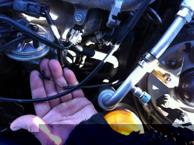

Люди добрые,помогите пожалуйста.(прошу простить за безграмотность так-как пишу впервые ). Недавно забрал милку с авто сервиса (живу в калифорний ) меняли прокладки головок ,помпу и ремни,механик не может понять куда идёт этот провод ! Mazda millenia 2001 г. 2.3 S,провод чёрного цвета с жёлтой полосой ,находится с левой стороны если стоять спереди авто под капотом возле левой стойки .
Комментарий к файлу: куда идёт этот злополучный провод ?

Что-нибудь перестало работать? А вообще, пусть механик вспоминает - Мазда - не конструктор Лего, где остаются лишние запчасти.

Это провод от датчика давления на насосе гидроусилителя. Более детальную консультацию можно получить на форуме Кседо- Милководов http://mazda-xedos.ru/

Большое Спасибо ! попробую найти куда его вставить ! :good:

да что там искать, прямо в насос встроен датчик, а к нему подключается этот провод. когда ремень меняли - тогда и отсоединили его. и забыли :)
