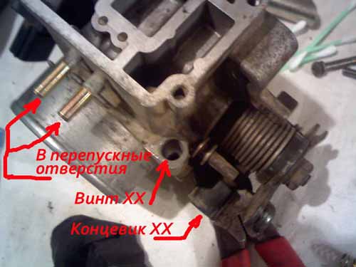

В общем так... Решил почистить ДЗ. Все что нужно сделал, снял её, начал чистить, и вдруг... два вакуумных штуцера, к которым подсоединяются тонкие вакуумные шланги, не пропускают через себя воздух. Отверстия от этих штуцеров выходят прямо в дроссельную заслонку, один прочистил кое как, а вот второй никак не хочет. Может быть так и должно быть, подскажите пожалуйста.
P.S.: не прочищается который дальний, т.е. ближе к салону (на рисунке с права)

Только что из гаража пришёл. Прочистил я все таки эту дырку!!! Правда пришлось пару дырок сделать в ДЗ, точнее высверлить заводские заглушки через которые и делались эти отверстия. Там столько го...на было... . Дырки потом заткнул рыбатскими грузилами, забил их туда молоточком. В общем получилось не хуже заводских заглушек.

Рассказываю.
После долгих мучений прочистить отверстие всякими палочками, проволочками, растворителями и т.п., результата небыло ни какого. Ну тогда на свой страх и риск решил действовать наверняка. Взял ДЗ, взял набор свёрел, подобрал сверло по диаметру заводской латуниевой заглушки. Затем высверлил одну заглушку, над засоренным отверстием, с верзу ДЗ, и вторую сзади (с торца), и все, палочкой все выковырял оттуда и промыл очистителем карба. Затем взял два свинцовых рыбатских крузла в форме шарика, чуть чуть сплющил их с двух сторон, получился какбы овал вместо шара (но не сильно, чтобы плотнячком залезало в отверстие), и забил это всё дело молотком, излишки свинца оторвал. Получилось не чуть не хуже чем заводские. Вот и все!!!
