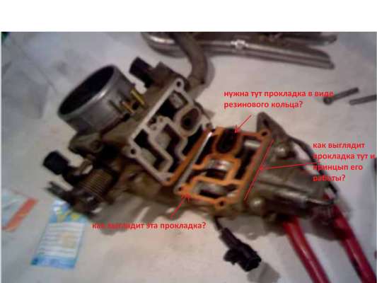

и помогите разобраться в работе клапана холостого хода.
можно ли нагреть дроссельную заслонку чтобы выкрутить болт ХХ оборотов,он там прикипел или заклеен , не двигаеться.как там должны выглядеть прокладки и смысл их работы.

товарищи ПОМОГИТЕ найти чертежи оригинальных прокладок на эту хр*нь... я не знаю как они там называються клапан регулировки холостого хода или как ещё...
вобщем дроссельная заслонка состоит из 3 частей,подскажите какие туда поставить прокладки какой они должны быть формы %)

Вот вы советчики блин, нельзя этот винт трогать, зачем он там думаете заклеен? прокладку делай герметиком. а винт ты уже походу сдвинул с места если обороты скачут, я когда его сдвинул с места то потом удалось вернуть только по старому следу от клея.
 Заголовок сообщения: Re: помогите глохнет GE 2.0 FS | мазда (mazda) форум
29 янв 2013 18:22
Зарегистрирован: 13 мар 2012 17:29
Сообщений: 73
Откуда: Республика Карелия
Автомобиль: mazda 626
болт я не сдвигал, так как он вообще не шевелиться и прорезь под отвёртку уже "слизана".
я несколько раз попросил ЕСТЬ у кого чертежи или фото как выглядит прокладка в оригинале?

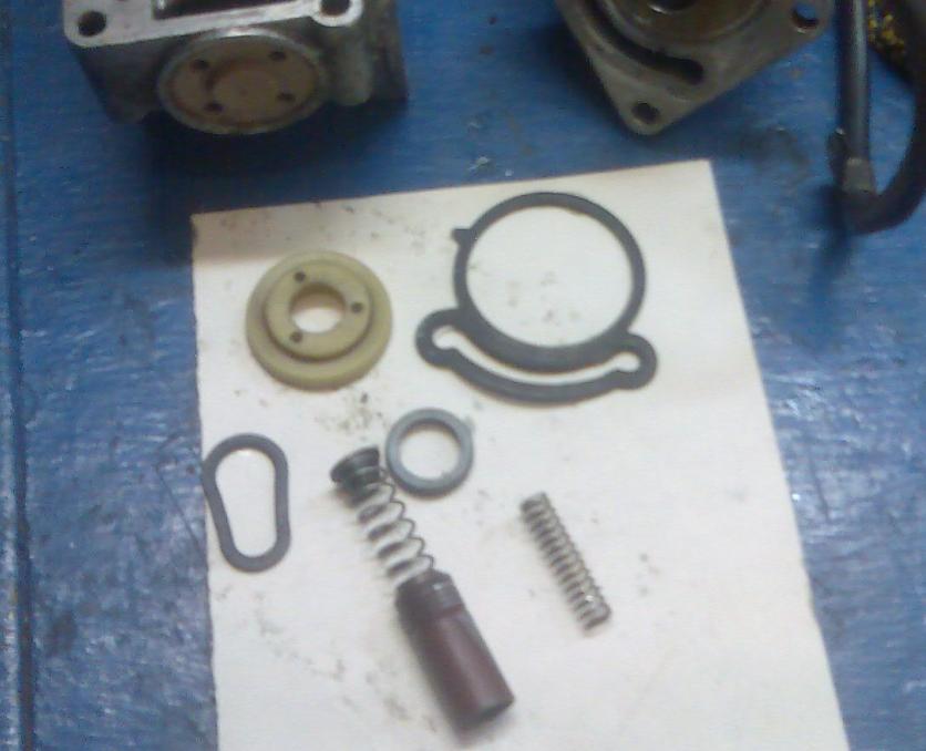

31 янв 2013 12:29
Сообщений: 2027
Откуда: Псковская область
Автомобиль: 626ge fs '92г
Баллы репутации: 65
.jpg [ 48.22 | Просмотров: 3328 ]

огромное спасибо :) я как раз вернулся с разборки в питере и нашел там оригинальную прокладку))
