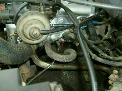

Всем привет!Вчера собрал маську,сегодня хочу завести.Вопрос такой:что будет не так без этого датчика?Обещают привезти через два дня,а завести хотца сегодня :) .
Мозгу без этого датчика тяжеловато будет. Машина будет работать в неком аварийном режиме, который хз на какую
температуру и условия рассчитан.
Завестись то должна, а вот как будет работать - вопрос. У кого-то более-менее нормально, а у кого-то с дикими перебоями,
отсутствующим ХХ и т.п. Может заливать свечи на холодном двигателе...
