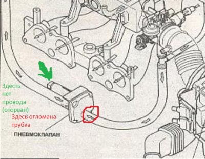

Сделал капиталку (лайт) но теперь появилась проблема. На холодную заводится хорошо. обороты 1000~1100. А вот когда прогреется 1500~1900. Не знаю как его побороть. Кто сталкивался с таким? Двигатель FE 2.0 i с распределителем. Или может какой нибудь мануал по настройке есть? Если есть доп. вопросы спрашивайте. При необходимости могу сделать фото двигателя или отдельных узлов. За ранние благодарен. :)
P.S. Ремень грм стоит четко по меткам. Изменение угла зажигания результатов не принесло.

Я вроде как нашел проблему... У меня трубка отломана от пневма клапана... Завтра отремонтирую посмотрю что будет... И если не сложно где находится винт ХХ ? :)
Комментарий к файлу: Схема питания воздухом

На дросселе. Обычно там заглушка резиновая. Если смотреть на капот, то чуть левее воздушного патрубка
