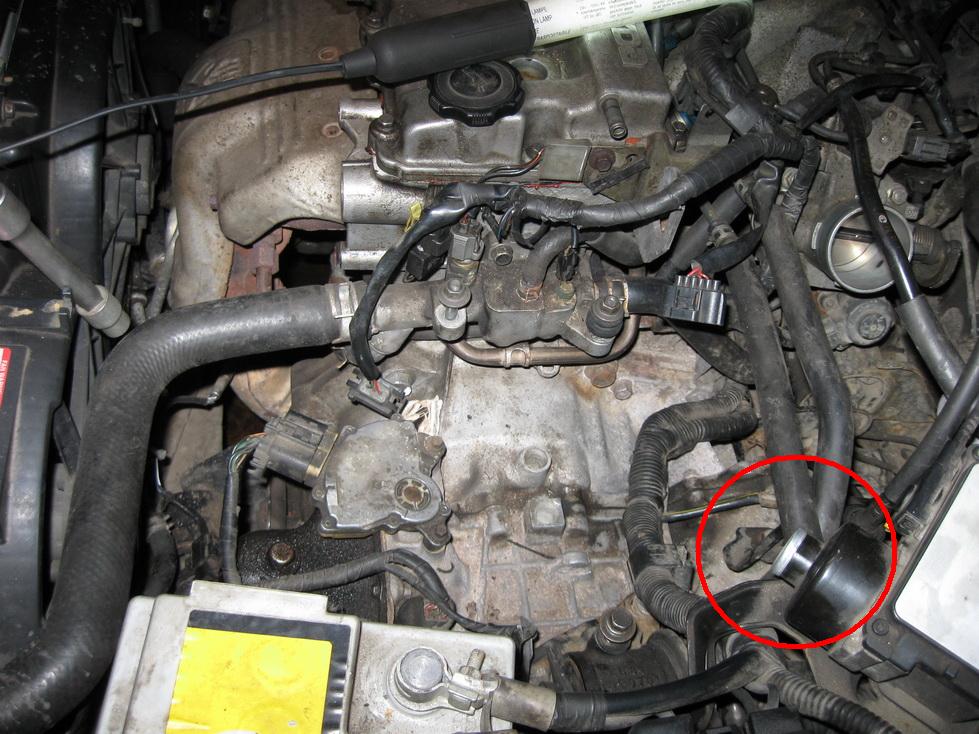

снимаешь весь воздушный канал до дроссельной заслонки, чтобы легче добратся. внизу увидишь фильтр. снизу и сверху к нему подходят резиновые трубки, они на пружинных хомутах. на фотке фильтр не виден, видны трубки от него идущие

вооот оно где... пасиб

А подскажите как выглядит топливный фильтр на Мазда 626 GF 2.0.
Купил фильтр с кривыми под 90 градусов выводами, но в автосервисе где менял масло, человек не смог его найти ни под капотом, ни под машиной и предположил, что он у меня в баке и нужен другой фильтр. Что мне делать?
В поиске Автозапчастей мне выдает такой же "кривой" или сервис ошибается?
 Заголовок сообщения: Re: замена топливного фильтра на Mazda 626 GF 2.0i | мазда (mazda) форум
25 апр 2013 14:36
Сообщений: 612
koroman, находится там же , где на фото сверху, т.е. под капотом. Выводы и должны быть по 90 градусов.

На GF оба выхода из фильтра выходят под углом 90 градусов.Крепится под воздушным фильтром снять и поставить 10-15 минут.
