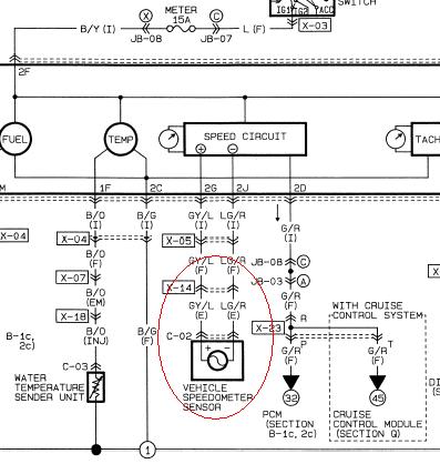

По электрической схеме 18 http://www.mazda-auto.ru/docs/323_schems.pdf
к спидометру подключен отдельный от системы АВС датчик спидометра
Как я полагаю АВС здесь не причем

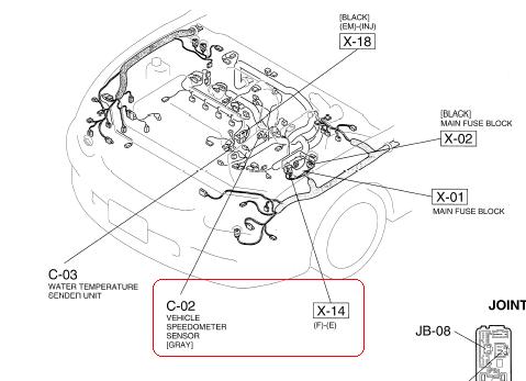

Может Поможет и Моя Схемка :)
2sch.JPG [ 26.89 | Просмотров: 16609 ]
1sch.JPG [ 35.47 | Просмотров: 16611 ]
323F 1.8i BP-ZE (JMZBA14P201xxxxxx)
03 окт 2006 16:36
Одним словом, без осцилографа не обойтись :D
