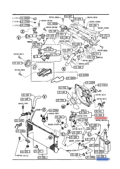

расширительных бачка у моей машины два - оба называются расширительными и по всем талмудам и по электронному каталогу. один, который тек и заменен, это рядом с радиатором, у него крышка на 0,9 атмосфер, она нужна, чтобы стравливать давление. второй - белый, справа от аккумулятора, в нем проверяется уровень антифриза.
все трубки горячие и верхний патрубок и нижний. и радиотор впереди горячий.

настаиваю, что на радиаторе, если даже это и называется в талмудах расширительным бачком, просто ответвление вбок для пробки, в которой клапан в оба направления, и отверстия под этим клапаном для сообщения с расширительным бачком, каковой справа от аккумулятора и именно выполняет функцию расширительного бачка в отличии от такового места на радиаторе. печка конечно в салоне, два ее шланга проходят примерно в середине по ширине машины между моторным щитом и блоком двигателя. горячие ли они?антифриз будет такой же независимо от того - твердеет эта штука или нет. она же уже или отверстие заделала, или забила что-то. течь осталась все еще? из-за течи можно получить интересные эффекты, антифриз составляет важную часть в двигателе, и не только печка может пострадать.

не буду спорить, но на радиаторе стоит действительно расширительный бачок (черный) . Не веришь? есть сайт exist.ru введи поиск по коду KL01-15-35XB
прилагаю еще картинку. красным подчеркнуто - расширительный бачок на радиаторе. синим - расширительный бачок для проверки уровня.
насчет трубок печки - спасибо. проверю. когда заменил "красный" бачок, антифриз все равно уходит. видимых течей больше нет. проверяю антфриз на расширительном бачке радиатора, так как на в "синем" бачке его вообще нет.
