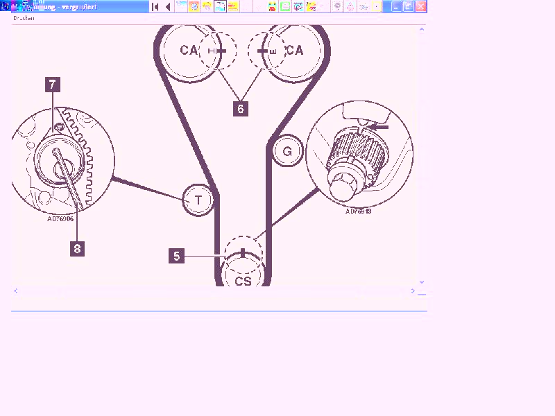

да всё просто,у тебя две звезды или одна с роликом?т.е старая новая бошка?
выстовляй коленвал первая метка ноль вторая 10,распред вал как на рисунке 55 стр,если не вкуришь пиши обьясню на пальцах,

вот для 1.5
ba_15.jpg [ 148.81 | Просмотров: 20765 ]

Всем огромное спасибо за отзывчивость, завтра в сервис все это повезу =)

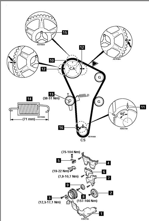

Народ,у кого есть схема размещения меток ГРМ?

Сказал же-- у меня. Вчера не смоглось, потому сегодня.
Zahnriemen GE 2,0 FS.JPG [ 57.4 | Просмотров: 20912 ]

спасибо!
