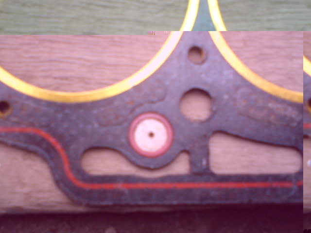

Вопрос такого рода- сделал капремонт движка, завёл, дымит и масло бросает, снял голову. А сейчас поюзав в гугле, начитался инфы о вентиляции системы и клапане, какраз он у меня был обломан, ну я его суперклеем и склеил.. Так вот думаю это было проблемой)
Теперь буду голову собирать и ставить назад, а прокладку взять новую или эта пойдёт ?
Следующий вопрос, ниже на фото с прокладкой идёт красное резиновое кольцо, его ставить необходимо ?
Комментарий к файлу: Кольцо с шайбой..
DSC00091.JPG [ 46.97 | Просмотров: 5986 ]

только новую, эта уже продавилась

orion777 Я тоже так думаю, а то советуют её же обратно воткнуть..
А что насчёт кольца резинового в прокладке ?

А что это за кольцо? Никогда в жизни не ставил подобных колец )) Думаю что новой резиночке побоку.

А с колечком я бы не парился. Есть - хорошо, нет - фиг с ним....

Этот пятак в резиновом кольце ставить обязательно!!!!!!!!!!! Объясняю в двух словах! Это кольцо служит в качестве жеклёра, когда масло подаётся в головку,он препядствует быстрому сходу масла из постели распредвала в поддон. Без этого пятака при запуске двига,можно услышать неприятное тра-та-та в головке. Делай вывод нужно оно там или нет :)

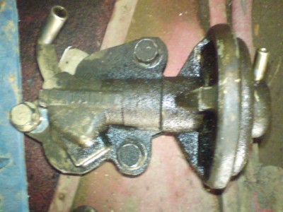

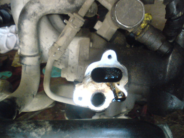

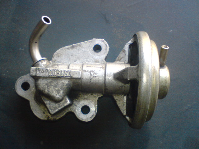

Дошёл до отмывки коллектора и всех приблуд во впуске.
Были забиты патрубки на "как его называется не знаю :-D", так сильно, что еле шилом пробил. На фото смотрим. Интересно "это" могло быть причиной?!
Комментарий к файлу: Полчаса убитого на неё времени!

vovka55, Хорошо, я какраз её ставил и завтро снова поставлю.. А то советовали её выбросить, хорошо я советы немножко обрабатываю!
По-моему клапан EGR это.
