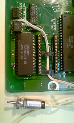

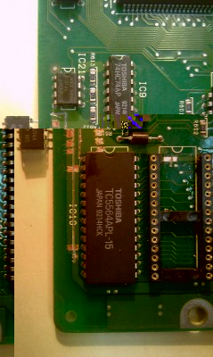

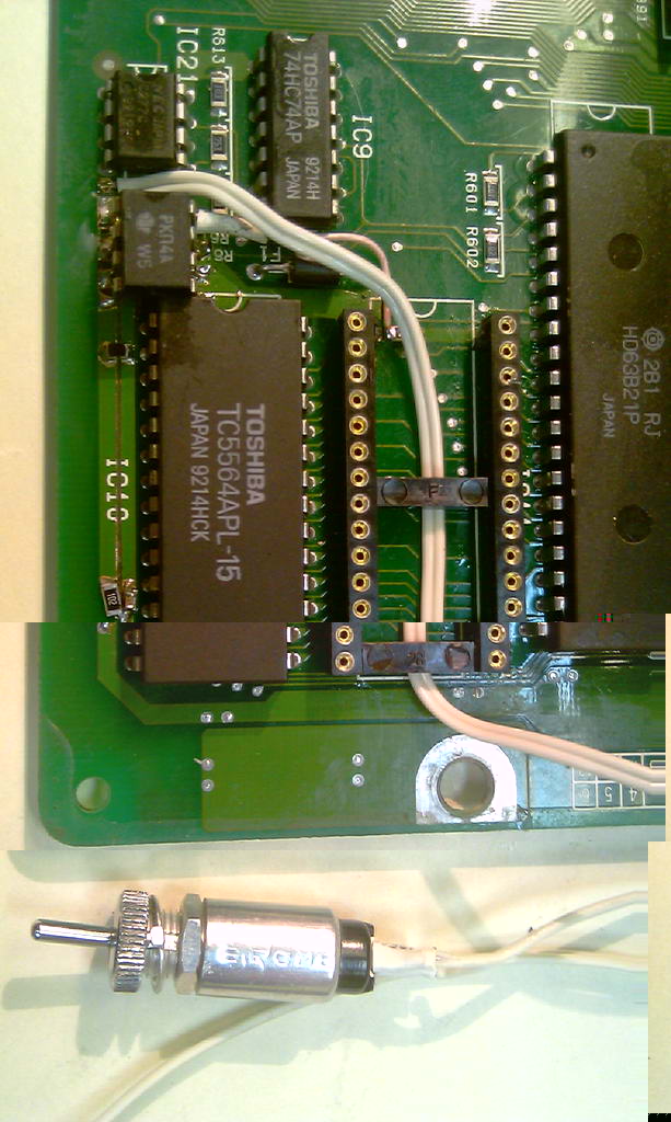

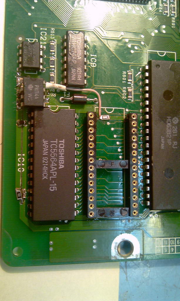

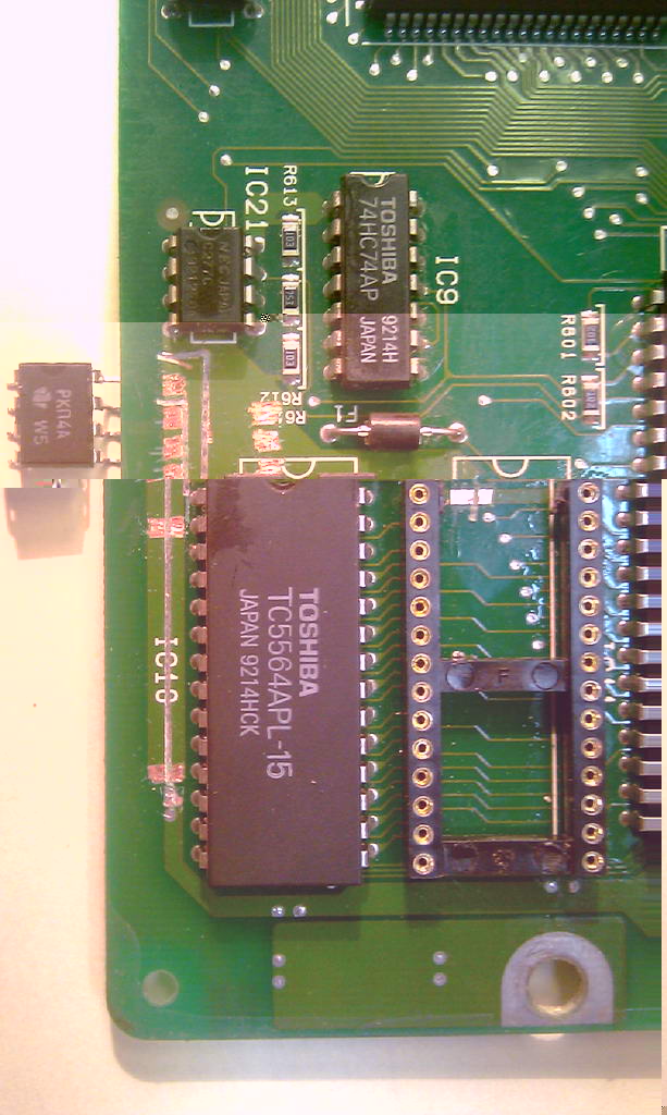

Сделал переключатель прошивок:
Для этого удобно использовать электрически перепрограммируемую микросхему EEPROM winbond w27c512
пока записал 2 прошивки - одну штатаную и одну с измененным алгоритмом ВРИС.
Можно например использовать эту приблуду как противоугонное средство записав вместо одной из прошивок пустую... т.е. установил переключатель на нее и машину невозможно завести ;)
схема опубликована на следующей странице...
Комментарий к файлу: подготовка площадки
IMAG0955.jpg [ 110.19 | Просмотров: 31343 ]
Комментарий к файлу: установка элементов
IMAG0960.jpg [ 118.7 | Просмотров: 31343 ]
Комментарий к файлу: установил переключатель
IMAG0961.jpg [ 108.13 | Просмотров: 31343 ]

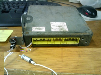

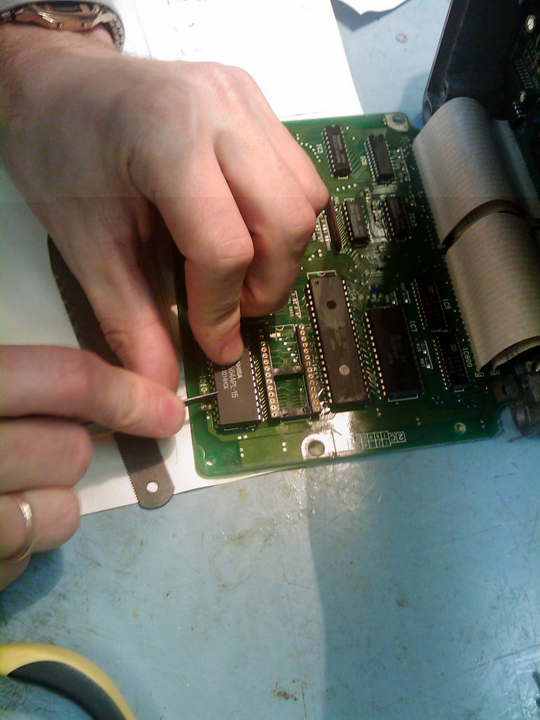

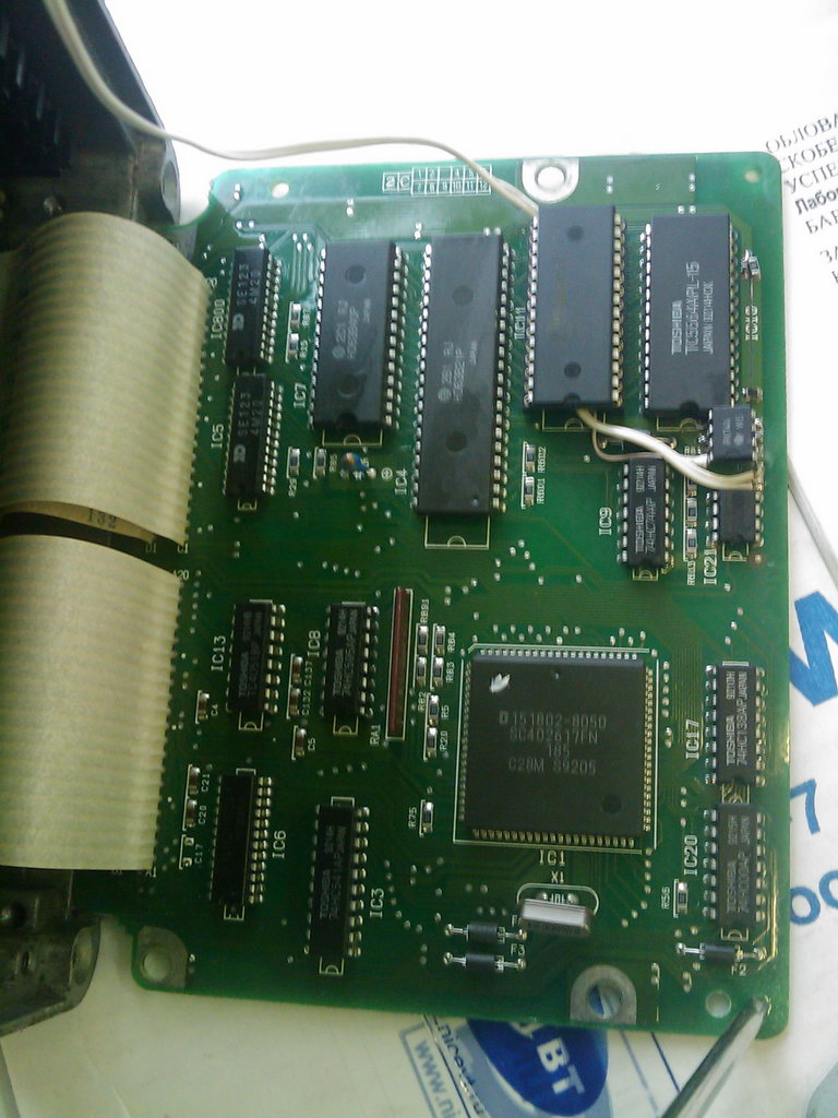

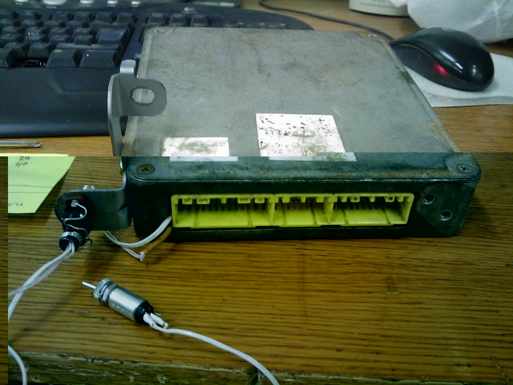

в итоге установил 4-х контактный разъем на кронштейн для легкого изъятия мозга из машины при необходимоси:
2 контакта для переключения адреса прошивки, 1 датчик ECTF и 1 датчик распредвала в трамблере (ранее было сделано на ножевых контактах что не очень удобно)
Сам переключатель будет установлен на торпеду
проверил - работает, причем на ходу!!! ;)
Комментарий к файлу: процесс продготовки контактных площадок.
IMAGE_023.jpg [ 130.1 | Просмотров: 31340 ]
Комментарий к файлу: общий вид
IMAGE_029.jpg [ 152.34 | Просмотров: 31340 ]
Комментарий к файлу: 4-х контактный разъем на кронштейне
IMAGE_033.jpg [ 154.91 | Просмотров: 31340 ]
