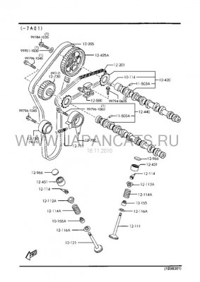

На двигателе Z5 очень интересная система ГРМ там и ремень с 3 роликами и цепь с гидронатяжителем. Вопрос меня посетил после того как вышел из строя гидронатяжитель и стала достаточно сильно греметь цепь. А вопрос такой - зачем нужно было все так усложнять???
Комментарий к файлу: вот эта хитроумная схема
Parts.ashx.jpg [ 58.29 | Просмотров: 3332 ]

на z5 есть два варианта бошки, первый как у тебя - дорестаил, рестаил уже с двумя звёздами на распред валах - без цепи с гидронатежителем( они взаимозаменяемы -только нужно поменять звёздочку на коленвале)оба
варианта надёжны, вопрос не понятный-ответ потамучто устроит?

По поводу зачем так усложнять,это к конструкторам вопрос(думаю там люди не глупые,если сделали,значит надо).А по поводу того что цепь гремит,могу посоветовать попробовать промыть гидронатяжитель цепи или залить полусиньку.Какой у тебя пробег?

А дорестайл это с какого года?Просто у меня машина конца 97 и тоже такая же бошка.Пробег по пиду 290 и ничего не гримит,залита синтетика

А точно ли это натяжитель?мож клапана или ещё чего?Рано как то он кончился у тебя

Максик у меня тоже конец 97 (рестаил 97-98 год),ты вскрывал смотрел? просто я то себе менял бошку

Вопрос конструкторам, у нас ответ будет потому что :D На самом деле это просто две разных схемы ГРМ и обе классические и применяются довольно широко. Правда, обычно между валами не цепь, а шестеренчатый редуктор, обычно так делают для повышения точности взаимного положения распредвалов и в случае с близко расположенными распредвалами ("узкая" ГБЦ). Часто такие схемы можно на V6 увидеть.

Натяжитель вполне может быть живой, а вот цепь как не странно имеет ресурс в 200000 км.. перед тем порваться (не дай бог, в отличие от обрыва ремня последствия просто катастрофические)- она прилично вытягивается и свободного хода натяжителя уже не хватает чтобы убрать растяжение, поэтому и гремит. Впрочем, все равно цепь меняют вместе с натяжителем.

вообще-то эта цепь и гидронатяжитель работают так- при резкой нагрузке под давлением масла гидронатяжитель давит на цепь, а она в свою очередь сдвигает валы и меняет время открытия клапанов для получения дополнительной мощности. вот зачем такие сложности.
вот это фантастика......если правда...даже не вериться

Да,я тоже вскрывал.И вот твои слова меня удивили).А вот про то что цепь валы стягивает,это что то на грани фантастики.Ну по крайней мере на Z5)))

я все таки думаю она их не стягивает...а немного проворачивая меняет угол...

Как интереснооо! :) Чем же эта теория о сжатии с проворачиванием закончится,даже встревать не буду,просто почитаю! :D
ну как, как? Элементарно. на велосипеде поэкспериментируй. потяни за верхную часть цепи, колесо немного провернется...и нет тут ни чего сверх сложного....

Система с изменяемым углом фаз газораспределения. Ни какой фантастики. Очень продуманная вещь на то время. Сейчас такая система называется VVTI. От механики к электронике.
вот человек дело говорит...а Вы как попуасы с консервной банкой.....фантастика, фантастика.... :D :D :D :D

Не спорю,может такая система и есть,но не на таком двигателе))).В данном случае цепь просто осуществляет своё истинное предназначение и никаких тут изменяющихся фаз газораспределения нету,а гидронатяжитель её ПРОСТО натягивает,чтоб она просто не гремела,просто не проскакивала и т.д. и т. п. :D
