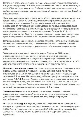

dreian Вы глубоко заблуждаетесь!
Привожу аргументы, кому интересно читаем (источник):
.jpg [ 166.28 | Просмотров: 8328 ]

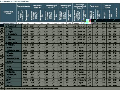

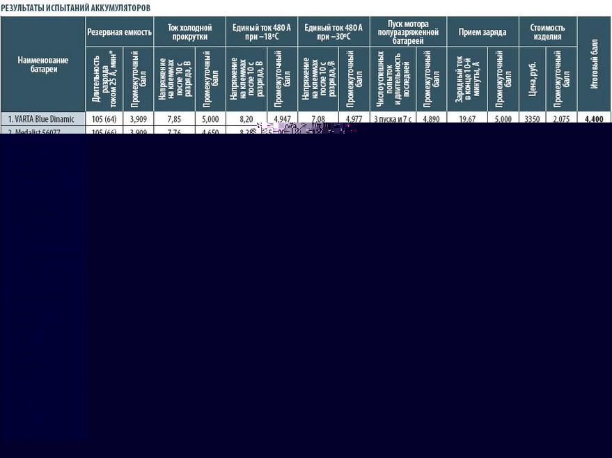

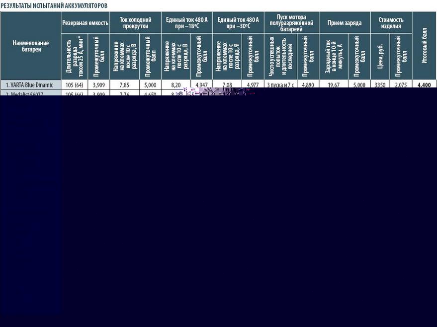

Сообщений: 321
насчет недозаряда-перезаряда я бы вообще не замарэ... на любой машине с напряжением на гене ниже 15В (а это любая исправная), ак не заряжается полностью в принципе.
вот таблицы тестов ак-ов различных производителей из журнала за рулем. я бы обратил внимание на украинскую A-Mega или российского Зверя. Полное описание тестов можно без проблем найти в нете.
