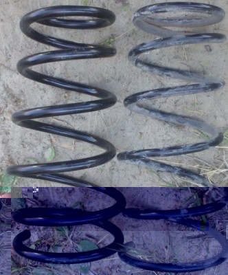

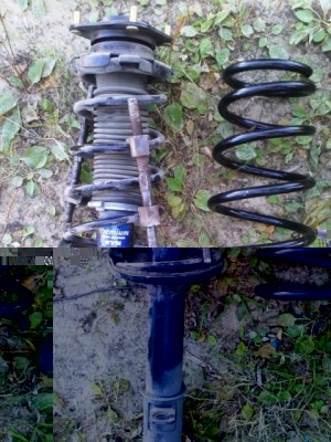

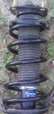

вот сегодня забрал с экзиста усиленные пружинки.на замену у меня ушло полтара часа.и вот результат.ласточка поднялась аж на 3 см.длина их 32 см.,а те что старые стояли-33 см. без стоек.вот фотоотчёт.

Теперь наверное жестко, как на табуретке?

ещё не обкатал конкретно.а так хоть уже задок не бьёт.осталось передние поменять.потом попозже отпишусь,как поболее поезжу.
