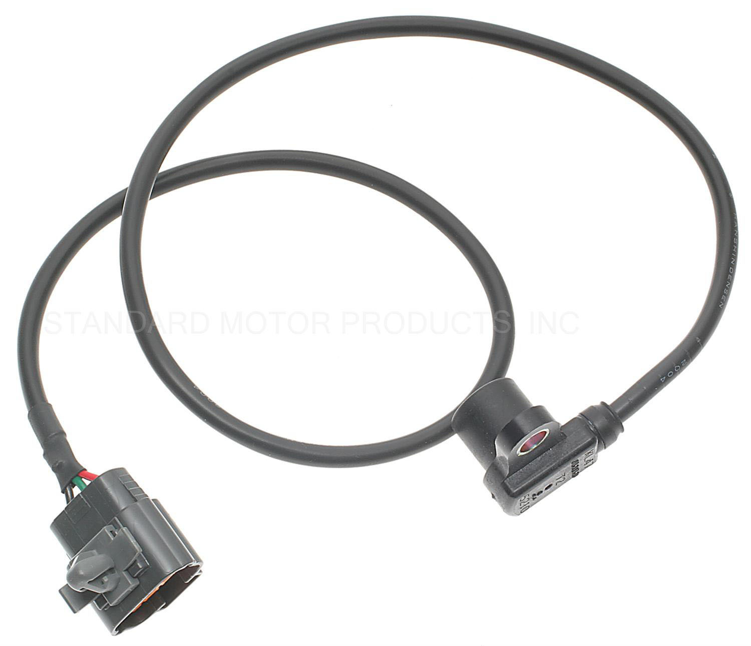

Я нашел уже что это, на 99% уверен что это Crankshaft sensor KL01-18-221
Решил заказывать с Ебея, на экзисте оригинал стоит 3500 р.
$(KGrHqF,!oEE-2JnvDDSBP0R-BH(-w~~60_57.JPG [ 107.45 | Просмотров: 6765 ]

Нет, бегает как дурная, правда бензина поджирает прилично и судя по нагару смесь переобогащенная идет. Товарищи с забугорья пишут что у этого датчика есть дублирующий, где-то в катушке зажигания, по-моему, когда основной отказывает - мозги переключаются на тот. Ну и смесеобразование получается неправильное, как-то так.
А датчика, я полагаю, оторвало с места крепления при аварии предыдущего хозяина, а потом он попал на ремни генератора и кондера и там его разорвало на куски. Жаль я раньше не заметил, сколько бензина сжег зря и 2 живых лямбды поменял :crazy:

Конечно перед покупкой проводил самодиагностику, она показала что ошибок нет, впрочем товарищи с этого форума писали что лямбды могут умирать постепенно и ошибок не показывать.
В отношении датчика коленвала, он тоже ошибку не выдает, хотя провода полностью перебиты.
Пруфлинк что на этом двигателе с этим датчиком он работает в усредненном режиме:
viewtopic.php?f=1&t=16821&start=25
Датчик заказал с Ебея, едет уже, изучаю как его заменить, походу геморойно немного :crazy:

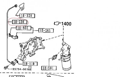

Да и на схеме я его нашел, frame GE8P-105100
http://acid3.ufanet.ru/MAZDA/mazda.php

так сам датчик-то у тебя присутствует или как?
То, о чем ты пишешь, это две половинки разъема, мама-папа, а датчик физически находится у шкива колена, прикручен болтиком с головкой на "10", вырвать его никак не может, провод от него "поднимается" рядышком с трубкой масляного щупа, проходит за кронштейном натяжного ролика(верхнего) и уже наверху заканчивается разъемом, который имеет клипсу, которая фтыкается в металлическую пластину, прикрученную к корпусу заливной горловины ОЖ :crazy:
Уверен на 99%, что у тебя на месте датчика стоит заглушка(пластиковая хрень по форме датчика), в разъеме этом - тупо тоже заглушка. Ну а сам факт присутствия в проводке этого разъема, видимо, говорит о том, шо был в граничные годы рестайл, т.е. или до или после конкретно твоей машины(сборки) этот датчик штатно ставился/не ставился.

Так то в некоторых каталогах пишется что нету датчика, а в некоторых есть... Интересно стало, если его нет, то откуда отломанная фишка "папа"? И можно ли вместо заглушки будет поставить датчик)
123.jpg [ 53.69 | Просмотров: 6620 ]

Откуда: Уфа
Автомобиль: Mazda Cronos (1.8i V6)
Кстати на забугорских сайтах читал что датчик встроенный в трамблер идет с 95 года, у меня же 92, может поэтому
