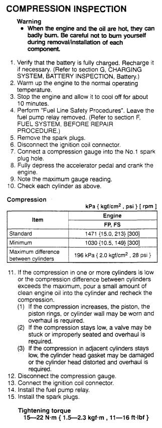

Данные из Workshop Manual по машинам после 04/97 (GF)
(методика измерения и цифры):
Комментарий к файлу: Методика измерения и значения компрессии на двигателях FP/FS с 04.97-

ну я так понимаю что 15 на цилиндр это норма :D

FastDriver,
я так понимаю из тех данных которые ты выложил, что 15 - это норма :D

kesov, Почему тогда в фирменном мануале для двигателей FP, FS
написано, что стандарт-15, минимум-10.5 а максимальная разница по цилиндрам-2. А здесь все кричат что 15 это :shock:
01 апр 2005 10:37
Потому что стандарт--это для новой машины, а не для пробега, перекрывающего ресурс двух тазиков.
ИМХО, реальная цифра при таком пробеге должна быть в районе 12-13 (и то, если двиг не убивали).
