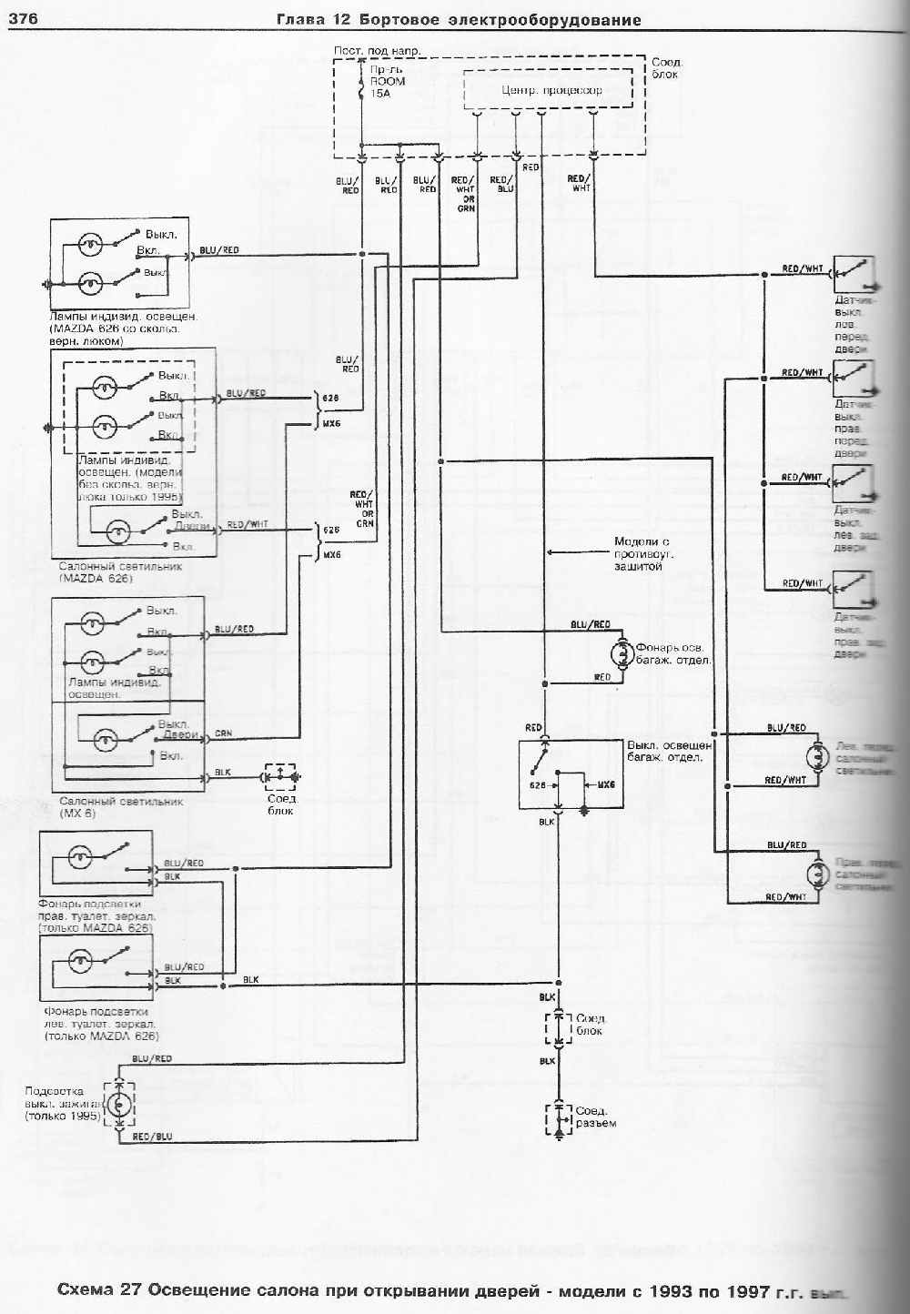

Собственно, сабж не работает...
.jpg [ 99.05 | Просмотров: 6415 ]

Вопрос интересный... :smile:
Ну да ты сам все знаешь
Два провода...
Либо питания нет, либо та коробочка, которая Центральный процессор.
Я бы сделал так:
1. На разъеме (в держателе) лампы поискал напругу.
2. Если напруга есть - вставил лампу и поискал напругу на входе Центрального процессора сразу после открытия дверей (лампа по моему горит после открытия некоторое время).
3. Если наприуга на ЦП есть и не пропадает при открытии - значит лампа и цепи в норме. Ищем дальше.
4. Дальше вариантов два:
4.1. Не работают концевики, которые и подают сигнал ЦП на включение лампы.
4.2. Не работают цепи управления лампой в самом ЦП. Тут покажет только вскрытие - там, как думается, должен быть либо транзистор немаленький, если есть плавное гашение света, либо релюха.
Ну а дальше как обычно:
ключ на 34, кувалда и вперед... :smile:

FOXtrot, спасибо за совет, но напряжение на обоих проводах где-то около 5-ти вольт - это раз.
Нашел лампочку подсветки личины замка водителя (у неё провода такого же цвета, что и у лампы подсветки замка зажигания) - она была дохлая, но на обоих проводах её +12В - это два.

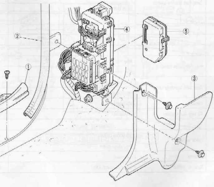

Дальше, нашел, что все четыре провода эти заходят в блок предохранителей, что слева в ногах водителя стоИт. А вот теперь вопрос: то ли вскрывать блок предохранителей(он запаян, неразборный), то ли в процессор лезть? На вскидку в процессоре все транзисторы+диоды тестером прозвонил - ОК.
Такая вот печальная история :sad: :sad: :sad:
13 июл 2005 05:10
Сообщений: 3419
Откуда: Н.Новгород
Баллы репутации: 780
Я про процессор говорю, что под цифрой 5 на рисунке обозначен...
А в блоке пЕрдохранителей под цифрой 4 ничего интеллектуального нет?
1.jpg [ 29.92 | Просмотров: 8163 ]

А вот с этого места поподробнее.
Пациент скорее мертв, чем жив :smile:
Провода какие? Те что к лампочке подходят?
Мерял без лампы?
А откуда там 5В? Без лампы на одном должно быть +12, а на другом вроде как свободный конец (никуда не замкнут, ни на +12 ни на землю), т.е. пусто.
Если с лампой, то на проводе, который идет к процу, должны быть примерно теже +12 в спокойном состоянии (лампа не горит).
Отсюда вывод - ищем +12, которые должны подойти к лампе от предохранителей, А точне прозваниваем цепь от лампы по проводу к +12. Лучше к обеим сторонам предохранителя ROOM.
ВОт если цепь окажется почти с нулевым сопротивлением, а приходт всеравно 5В, то я пас. :sad: :smile:
Лампа в личинке на схеме не нашел, поэтому может оказаться, что у них разные цепи.
Блок предохранителей, думаю, ничего в себе хитрого не несет, а выступает в роли распределительной колодки, поэтому все провода в него и заходят, чтоб проц одним разъемом вешать.

да кстати у меня под цифрой 5 помоему на этом месте блок управления абс стоит,а где центральный процессор не знаю,и как он выглядит

Morfey, не могет быть! Цифпа 5 - это и есть проц с "блямкалкой"...
