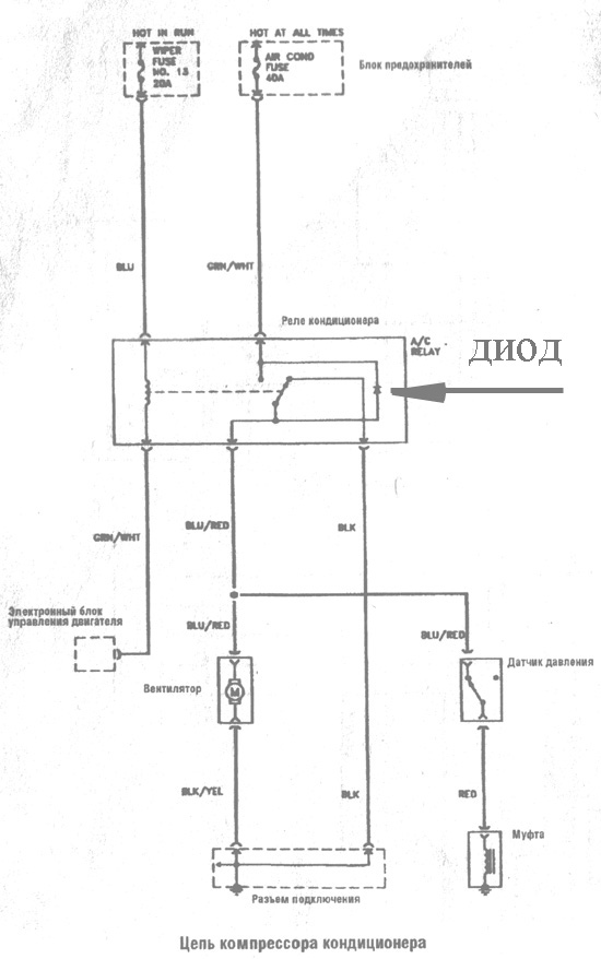

Вот схема того , что ты купил (очень похоже)
www.mazda-auto.ru/forum/download.php?id=11652
самое правое в схеме реле отсутствует и датчик другой .
А то что выше писал , нужно получить .

Сообщений: 1175
Обрати внимание на схеме 4цил. в реле диод должен стоять .Можно и снаружи повесить .
Это очень важно(хотя и без него работать будет =@ ) , т.к. может что нибудь сгореть , мы ведь индуктивную нагрузку коммутируем ! :Bravo:

про диод не понял.

Ты что без реле собрал ?
Синий провод на реле кондея т.е. на его обмотку .он слаботочный 20А всего ! это один из управляющих на реле .
минус , который появляется , когда на кнопку жмёшь подсоединяешь на второй управляющий в реле .
Вот с зелён/белого , там40А пройдёт , берётся силовой плюс , который скоммутирует реле , на вентилятор и муфту .
ПыСы .
Но смотри , без диода , что на схеме может быть беда ! Его всегда ставят , когда кпримеру , обмотка реле , включается транзистором . Иначе пробивает транзистор , током самоиндукции в обмотке реле .
Это не я придумал . Лучше посоветуйся с электронщиками .

собрал я с реле, только основной ток не там взял, как теперь оказалось. это переделаю.
а где на схеме диод? не могу найти. у меня лежит уже давно какой-то мощный, поставить не проблема, скажи куда и какой стороной.
28 апр 2008 01:53
Сообщений: 1175
вот стрелкой указал.

28 апр 2008 01:57
Сообщений: 1175
Замутил бы тему , про диод , в основном форуме , здесь есть люди разбирающиеся , тот же Дракон , возможно .
