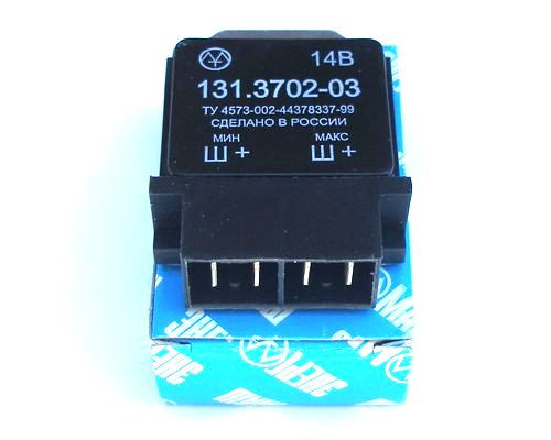

такое дело
старым хозяином был поставлен внешний регулятор.
напряжение прыгало и было какоето пониженное
начал с того что проверил все провода к регулятору которые там кинули, оказалось что сделано кое как на скрутках и они окислились
переделал, стало лучше но на ХХ всё равно видно что мерцают лампочки, если оборотов прибавить то вроде нормально
купил новый регулятор
вот такой
поставил, и на следующий день встал с севшим аккумулятором.
вот я теперь озадачен, это я купил мертвый регуль или нужен какойто другой ?
они эти регуляторы чемнибуть различаются?
