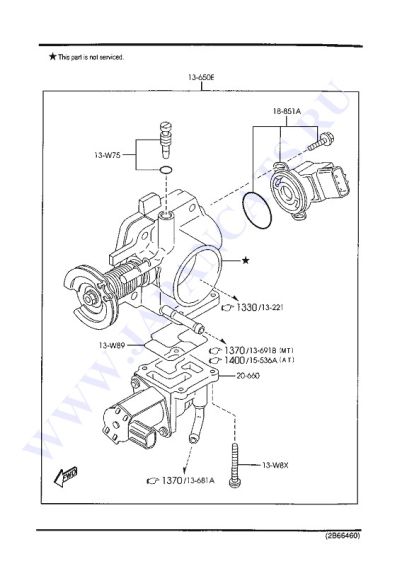

Вот тут давй подробнее где IAC это 20660 на картинке а где ISC?
и еще у кого нибудь есть данные по тому как проверить двтчик положения дроссельной заслонки? может значение сопротивления на контактах и на каких?
image.jpg [ 28.02 | Просмотров: 6216 ]

ИМХО на этой картинке есть только ISC (круглый, с разъемом, внизу слева возле стрелки "FWD"), а клапана IAC тут вообще нет.
во даешь!!! тот что внизу слева возле стрелки "FWD" это IDLE AIR CONTROL по всем каталогам!! я вообще не встречал ISC Что это? для чего он нужен?
SkinySmn, это просто вопрос теории и терминологии. Те клапаны ХХ, которые "просто механические", т.е. в которых есть биметалл или термовакса, правильно называть Idle Air Control (IAC) Valve. А те, которые электро-механические (с соленоидом, шаговым двигателем и т. п.) и которые контролируются мозгами - Idle Speed Control (ISC) Valve. Но в мануалах и каталогах очень часто такого разделения не делается и все клапаны ХХ называются одинаково - IAC.
Если хочешь по-подробнее, то тут есть немного теории на аглицком что есть ISC http://www.autoshop101.com/forms/h26.pdf а тут что такое IAC http://www.autoshop101.com/forms/h21.pdf
