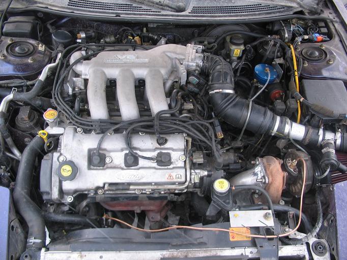

а вот самопал на KL
61221.jpg [ 85.77 | Просмотров: 3792 ]

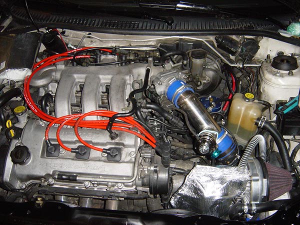

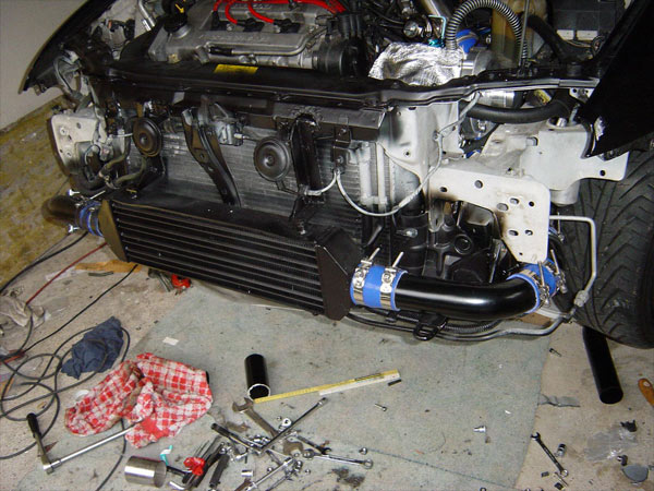

ни разу не видел готового кита на KF в сети, тока хэнд-мэйд типа этого
kf_turbo1.jpg [ 72.55 | Просмотров: 3788 ]
kf_turbo2.jpg [ 82.94 | Просмотров: 3785 ]
19 янв 2007 11:53
Неплохо. Пообщатся бы с этим товарищем.
