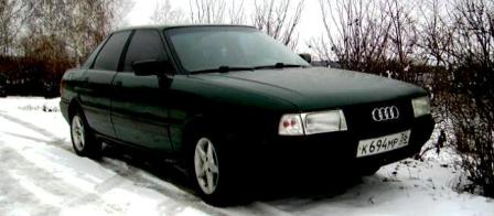

Простите меня :friends: ,сил нет больше-купила авто,с ним по проще Европейца)
fotka_26436_1.jpg [ 18.74 | Просмотров: 4156 ]

Здравствуй! Рад за тебя! :Bravo:

виктория - чем вызван выбор именно Ауди?

Ауди,не дорога-камфортна,и с запчастями легче,тем более долгая мечта об этом авто))))А масю.мне неожиданно подарили,я ее не выбирала) :twisted: :friends:
