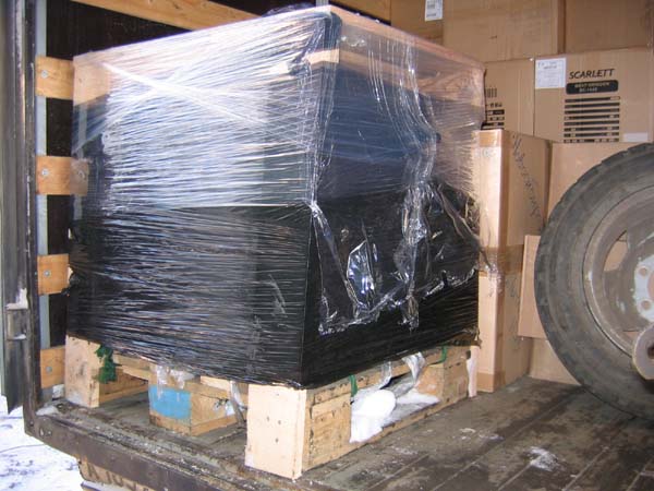

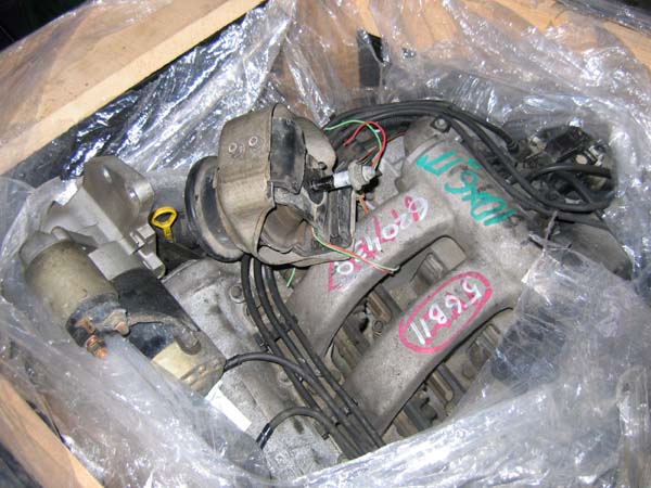

Двигатель я получил!!! :Yahoo!:
Договорился с транспортной компанией, за отдельные деньги (1500 р.), что они сами снимут груз с вагона и доставят его в сервис, вернее в Тюнинг ателье (решил что работы проводить буду там).
Время доставки мне сказади достаточно туманное, типа с 8 до 12 привезем, а так как это была пятница - рабочий день, то для меня достаточно сложно отпроситься с работы. Более того на час-два еще как-то можно, а пол дня тратить на то, что бы сидеть в сервисе и ждать когда привезут мало интересно.
По-этому я узнал телефон водителя и отзвонив ему, предупредил, что бы звонил мне за час до приезда. В итоге я смылся с работы около 2-х и ясен пень, в этот день там больше не появлялся :)
Приехав на место (на метро - в последнее время родной транспорт для меня :cry: ) сразу встретил доставку, мотор разгружали все толпой, тяжелый гад :)
Что порадовало - это качество упаковки, молодцы - все сделали на 5!!!
Не удержался и вскрыл пленку... смотрите сами на фото :)

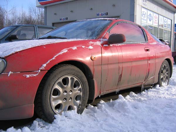

Сегодня (суббота) занимался перегоном "бездыханного коня" из одного сервиса в другой. Занятие, надо сказать не простое т.к. машина не на ходу + мороз + летит все с дороги и ничего из приборов и механизмов не работает. Замерз - жуть как, ща отпаиваюсь бальзамчиком :)
Долго мучался что бы откопать машину и очистить от льда - это жесть, еще и колесо одно почти полностью спустило, в итоге подкачал все.
Долго возился, что бы открыть двери, залил нафиг все ВД-шкой, а потом грел ключ лампой, в итоге двери открылись... Что удивило лобовое стекло замерзло и изнутри, в общем скреб как с наружи так и из нутри.
На фото уже откопанная машина.
Сейчас все выглядит очень ЖУТКО, но в скором времени все будет сверкать и блестеть. Проект только начался!!! 8)
