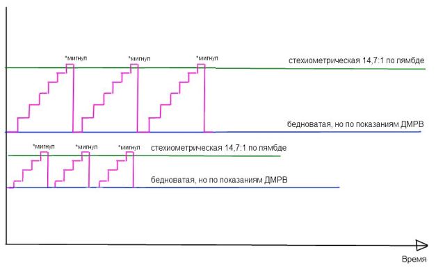

вот видосик http://youtu.be/SciXtFRAr1c на котором нифига не видно практически, белый светодиод на белом фоне потерялся.
зато слушен звук мотора)
вобщем вот
этап 1.
подкрутил пружину так чтобы в диапазоне 2-3 тыщи и выше смесь была чуток бедновата на мой глаз.
короткие частые вспышки светодиода. скважность немного больше длинны импульса. 1/3 секунды горит 2/3 секунды не горит.
тобишь судя по лямбде смесь идёт бедная и мозг её короткими импульсами корректирует в богатую сторону.
этап 2.
винтом коррекции CO который был под заглушкой когда-то подкрутил так чтобы на ХХ вспышки были редкие.
результат:
при резком газе светодиод тухнет, при плавном движении педали газа туда сюда просто мигает с разной частотой, при резком бросании педали загорается и горит пока обороты не упадут.
я тут может америку открыл... но я вот так вот наглядно вижу работу лямбды
626gd poster.jpg [ 22.76 | Просмотров: 5561 ]
особенно заметно на низких оборотах.
чем больше разница между правильной смесью по лямбде и смесью по ДМРВ тем больше ступенек нужно сделать мозгу для коррекции, тоесть сколько тактов сгорания произойдёт и времени между вспышками
аналогично при богатой смеси, только лесенка будет идти вниз.
вероятно в идеале пауза должна быть примерно равна времени вспышки.
теперь осталось съездить на газоанализатор и проверить :)
а так же опять залить бензину побольше и покататься.
Скважность в таком случае около 3-х (отношение периода к длительности импульса). Имхо как-то это не так. На
всех осциллограммах живой лямбды, что я пока видел, скважность была около 2-х. Если кто-то видел другое - пусть
поправит.
Да это не мозг ее короткими импульсами корректирует, а состояние смеси меняется на противоположное на
Такое поведение светодиода заставляет думать, что он горит, когда смесь бедная. Ты же сам писал, что
при педалировании смесь обогащается, а при сбросе газа должна сильно обедняться. Тогда получается, что либо
твоя машина делает все с точностью до наоборот, либо мы не правильно трактуем сигнал светодиода. Ты можешь
двухканальным осциллографом сопоставить сигнал на светодиоде с сигналом лямбды?
Хотя для наших целей, похоже, вполне можно сделать намного проще - сопоставить мигание светодиода с
колебанием стрелки вольтметра. :) (Юра, можешь проверить у это себя, раз уж ты там все равно копаешься?)
gruzdev_f писал(а):
я тут может америку открыл... но я вот так вот наглядно вижу работу лямбды...
в ступеньки то я верю, а вот в такой характер лестницы - не очень. Я бы думал, что после "мигания"
лестница должна не упасть, а пойти вниз такими же ступеньками. При этом зеленую линию я бы перенес на
середину высоты лестницы.
Короче, похоже, что ты на правильном пути, но пока еще не у цели. Но такими темпами до цели осталось немного! :)
ЗЫ: проверь, что скидывание вакуумного шланга с регулятора давления приводит к обогащению смеси

Corsair_70 писал(а):
поправит.
так ты небось видел на нормальном моторе в котором смесь не от балды.)) у меня она плавает туда сюда хз почему.
лямбда переключается с частотой изменения смеси, лямбда не имеет собственной частоты генерации импульсов. это индикатор смеси а не генератор частоты
но старые лямбды начинают вяло реагировать, максимальная вялость определена как 8 миганий за 10 секунд.
вот отличное видео с осциллограммой на разных оборотах http://www.youtube.com/watch?v=_oYJoD4zEKE
у меня теперь так же только с нарушениями ритма когда мотор подпёрдывает.
если смесь беднить или богатить то луч осциллографа будет залипать сверху или снизу.
в конце ролика видно что при полном газе луч как раз залипает вверху изредка падая вниз.
очень короткое время.
это вопрос в стиле курица или яйцо.
я склоняюсь к тому что лямбда индикатор смеси а мозг это исполнительный механизм который опираясь на индикатор делает коррекцию смеси и потом проверяет результат по лямбде.
Ты же сам писал, что при педалировании смесь обогащается, а при сбросе газа должна сильно обедняться
да, так и есть но у меня это не работает. при отпускании газа форсунки или не выключаются или просто льют :)
