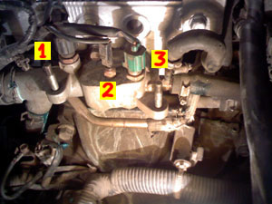

Что-то я сам перестал с этими датчиками что либо понимать.Вчера купил весь тройник со всеми датчиками.Меряю 1Й(дома) 25,5кОм ,3 й -2,5кОм.Это что ж получается? На мозг, судя по сопротивлению 3й датчик идет?И что же я два года назад мерил?И что же я людям говорю :) Но я другой стороны ,я именно в 1й сопротивление вставлял .
Выше упоминалось, что последовательность установки датчиков бывает и наоборот. У меня ж машина Голландская, а голландцы - пацаны видать веселые, мало того, что по жизни сами укуренные, так еще вкрячили на Маську ГБО с "веселящим газом" :ROFL:
