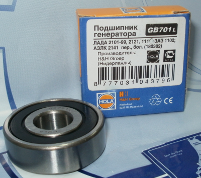

Vasari, а есть такой вариант- вытащить из вазовских опор подшипники и вставить их в наши?
Думаю из этого не чего не выйдет.

vasari74 писал(а):
Всем привет!!!
Всё выйдет.
Подшипники можно просто купить обычные (ненужно ВАЗовские опоры покупать), номер дам вечером, стоимость его копейки.

oleg_m71 писал(а):
vasari74 писал(а):
Всем привет!!!
Всё выйдет.
на наших стойках подшипники залитые, если как то и заменить, то это чревато тем что их попросту может и вырвать из седла, это всё таки рулевое
хотя может быть я и ошибаюсь, завтра посмотрю.
хотя может быть я и ошибаюсь, завтра посмотрю.[/quote]
Во первых, они не залитые, а завальцованы.
А во вторых в магазине смотрел опору (не помню с какого авто, может деу или шевроле) так там подшипник закреплён тремя засечками. Я думаю, если наш завальцевать обратно по кругу, то он выдержит вес колеса и всех его механизмов, и это при условии, что езда будет с прыжками как на трамплине.
Вот подшипники 1 в 1 как в опоре (отечественный №180302)http://www.business-resurs.com.ua/uploads/CLIENT_IMG_61/image_58.bmp
Был вопрос (можно ли заменить в родной опоре,- ответ можно) по безопасности , пусть решает каждый сам для себя.
Подготовил себе 2 опоры, летом буду ставить.

oleg_m71 писал(а):
Подготовил себе 2 опоры, летом буду ставить.[/quote]
возможно, но со временем сама резина в опоре изнашивается, трескается, как в моём варианте, мне проще всю опору заменить чем подшипник. в основном нагрузка идёт с низу в верх, не хотелось бы что бы аморт дырку в капоте сделал))))
