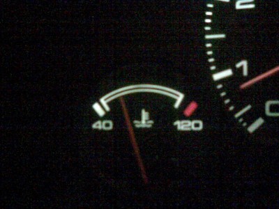

Утром было -21, машинка завелась с полтора тычка, выехал на трассу, проехал километров 15, около 130 км/ч, остановился, снял с радиатора картонку, полетел обратно, никаких изменений, стрелка температуры как приклеенная, полулежа.. Радиатор холодный, термостат закрыт.. Все как бы в порядке, печка дует, но Ташкента нету. Постоял на месте минут 10-15, в машине наступила жара, включился вентилятор.. Поехал - стрелка снова легла и лежала как вкопанная :D Похолодало.. :evil:

Allex, а температурная стрелка "будь то +30 или -30 стоит на одном месте, как вкопанная" - это вертикально или как?

чуток завалена вправо, фоту своей стрелки уже выкладывал в этой теме, смотри стр.58

Спасибо, посмотрел.. А я при таком наклоне вправо уже начинаю волноваться, вентилятор уже молотит вовсю..Короче, скорее всего, дорогущий термостат оказался бракованным или паленым, а я на 100% был в нем уверен и наклон стрелки влево (как у себя на фото) принимал за 88 градусов..
