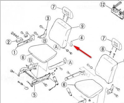

После нескольких поездок в своей машине на пассажирском сиденье, я вдруг ощутил разницу...сидуха на пасаажирском более упругая... ну я и затеялся перикинуть их. думал по быстрому, - не получилось... ванны у них немного разные, поэтому пришлось открутить сидушки и перекинуть содержимое ванночек под ними. Ну и без улучшений не обошлось... подсунул куски паласса и паралона под ж*пу и спину (такой валик как у спортсидений под спину замутил). Вобщем рекомендую, оч. заметные ощущения в лучшую сторону ;)

mihali4 писал(а):
...подсунул куски паласса и паралона под ж*пу и спину (такой валик как у спортсидений под спину замутил). Вобщем рекомендую, оч. заметные ощущения в лучшую сторону ;)
У моей есть регулировка поясничного упора. Реально помогает. Поэтому "мутить валик" пока не хочется... :)

Corsair_70 писал(а):
Да, наверняка, он у всех есть, только не все знают. :)
тут очень подходит фраза из вашей подписи: "прочтите, наконец, инструкцию!"
у меня на водительском только, мож в комплектациях побогаче и на пассажирском есть.

[/quote]У моей есть регулировка поясничного упора. Реально помогает. Поэтому "мутить валик" пока не хочется... :)[/quote]
... у меня надо посмотреть... то что есть регулировка сжимающая по бокам спинку, - это я точно знаю, а эту поищу... но все равно я реальный упор заделал... А вообще, конечно,
сидухи из галимого паралона отлиты... кабы кто реальный тюниг кресел предложил было б весьма кстати ;)
